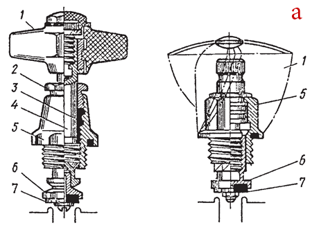

Опыт эксплуатации систем внутреннего водопровода показывает, что смесители чаще всего выходят из строя из-за неисправностей следующих элементов: запорная пара вентильной головки поршневого типа, уплотнение шпинделя, переключатель потока смесителя для умывальника и ванны, уплотнительное кольцо в узле крепления излива к корпусу смесителя, гибкий шланг смесителя для умывальника и мойки, душевая сетка на гибком шланге. На рис. 1 представлены вентильные головки смесителей, наиболее широко применяемых в системах санитарно-технического оборудования жилых зданий. Запорная пара вентильной головки поршневого типа чаще выходит из строя из-за истирания или смятий резиновой уплотнительной прокладки, образования неровностей на рабочей поверхности от кавитационных раковин в седле запорного элемента. Указанные повреждения приводят к утечкам воды, а также к непроизводительным ее расходам в процессе регулировки требуемого расхода и температуры воды.
Нарушение уплотнения шпинделя, узла соединения излива с корпусом, гибкого шланга, а также неисправность переключателя потока относятся к незначительным неисправностям арматуры и не приводят к заметным потерям воды, а также к нарушениям в бесперебойности водоснабжения домохозяйства в целом.
Вентильные головки смесителей
а – поршневого типа; б – шайбового типа;
1– рукоять; 2 – гайка; 3 – уплотнение шпинделя ; 4 – шпиндель; 5 – корпус; 6 – запорная пара; 7 – резиновая прокладка; 8 – керамические диски

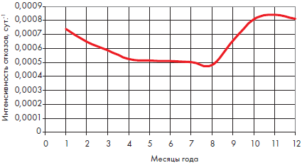

По многочисленным экспертным оценкам, наиболее нагруженной в эксплуатационном аспекте является смесительная арматура для мойки на кухне. В этой связи главным признаком надежности смесителей является безотказность. Анализ статистических данных об отказах отдельных элементов смесителей с вентильными головками поршневого типа показывает, что интенсивность отказов λ колеблется от λмин = 4,79·10-4 сут.-1 до λмакс = ·10-4 сут.-1 при среднем значении λср = 6,34·10-4 сут.-1 На рис. 2 представлена обобщенная диаграмма эмпирического распределения интенсивностей отказов смесителей с вентильными головками поршневого типа.
Изменение интенсивности отказов смесителей в эксплуатационных условиях
Низкие значения показателя интенсивности отказов с апреля по август могут быть связаны с весенне-летним периодом ритма жизни населения: началом дачного сезона и летних отпусков. Резкое возрастание интенсивности отказов в осенний период связано с возобновлением активного использования санитарно-технической арматуры. Кроме того, часть потребителей готовит к зиме инженерное оборудование своего домохозяйства и обращается за услугами к специалистам. Мелкий ремонт, заключающийся в замене прокладок или уплотнения сальниковой набивки, а иногда даже в замене вентильных головок смесителя, в замене вентильных головок смесителя, в некоторых случаях производится потребителями самостоятельно.

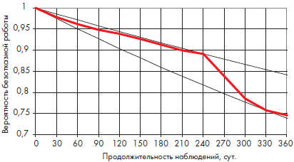

На рис. 3 представлены диаграммы распределения вероятности безотказной работы смесителей в эксплуатационных условиях. Из диаграмм видно, что эмпирическое распределение вероятности безотказной работы смесителей по обобщенным фактическим данным находится в диапазоне пределов гарантированной работы.
Распределение вероятности безотказной работы смесителей во времени
Рисунок 3.
По данным эксплуатации, гарантированная вероятность безотказной работы смесителей с вентильными головками поршневого типа составляет не менее Р = 0,746, что выше критического значения, установленного в формулировке отказа.

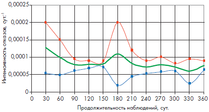

Опыт эксплуатации внутренних водопроводов жилых зданий показывает, что круглосуточные утечки в большинстве случаев вызваны кавитационными раковинами на запорной паре. На рис. 4 представлены диаграммы изменения интенсивностей отказов поплавковых клапанов для смывных бачков.
Распределение интенсивностей отказов поплавковых клапанов
Рисунок 4.

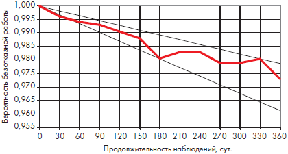

Анализ диаграмм показывает, что средние значения интенсивности отказов поплавковых клапанов характеризуются относительной стабильностью, достигая максимальных значений в зимний и летний периоды. На рис. 5 представлены диаграммы изменения вероятности безотказной работы поплавковых клапанов смывных бачков.
Изменение вероятности безотказной работы поплавковых клапанов
Рисунок 5.
Гарантированный уровень безотказной работы наполнительной арматуры смывных бачков составляет Р ≥ 0,973, что существенно выше показателя, установленного при формулировании отказа.
