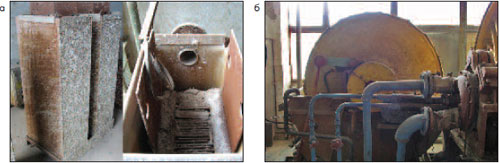

Старые очистные сооружения предприятия
а – электрокоагуляторы;
б – барабанные вакуум-фильтры
В Центральном районе Тулы с проблемой очистки сточных вод гальванического производства столкнулось одно из старейших промышленных предприятий (наименование предприятия в статье не упоминается по просьбе его руководства).
Существующие очистные сооружения данного предприятия, основанные на технологиях отстаивания, электрокоагуляции и обезвоживания осадка на барабанных вакуум-фильтрах, устарели как морально, так и физически, не позволяя достигнуть даже нормативов качества питьевой воды СанПиН 2.1.4.1074–01 по содержанию ионов тяжелых металлов в процессе очистки.

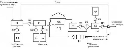

Технологическая схема очистных сооружений гальванического производства №1
Е – накопительные емкости и усреднители;
Р – реактор-флокулятор;
Н – насосы;
Д/НД – система дозирования;
ЭФ – электрофлотационный модуль;
КФ – механический фильтр;
ФП – фильтр-пресс;
ИФ – сорбционный и/или ионообменный фильтры
Технологическая схема очистных сооружений (рис. 2) является сегодня классической для гальванических производств. Сточные воды проходят предварительную обработку и три стадии очистки. При наличии нескольких потоков сточных вод: кислотно-щелочные, хромсодержащие, циансодержащие, фторсодержащие – для обработки каждого потока предусматривается отдельный узел предварительного обезвреживания. Основные технологические особенности данной схемы очистки сточных вод:
– усреднение промывных вод в накопительных емкостях и пропорциональное дозирование отработанных концентрированных растворов электролитов для равномерной кинетики процесса очистки;
– обработка раствором флокулянта в реакторе-флокуляторе с целью интенсификации процесса очистки;
– высокоэффективная очистка воды в электрофлотаторе с получением пенного продукта (флотошлама) влажностью 94–96 %;
– обезвоживание флотошлама на рамном фильтр-прессе до 70 %;
– тонкая фильтрация воды на механическом фильтре 5–20 мкм;
– глубокая очистка воды от следовых концентраций ионов тяжелых металлов в растворенном (ионном) состоянии на сорбционных и/или ионообменных фильтрах до требований ПДК.
Данная технология очистки воды от тяжелых металлов, ПАВ, нефтепродуктов и взвешенных веществ является наиболее бюджетной и рекомендуется специалистами Технопарка РХТУ им. Д. И. Менделеева к внедрению в регионах РФ с жесткими требованиями ПДК по сбросу в водные объекты.

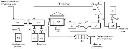

Более высокотехнологичной является схема очистных сооружений (рис. 3), благодаря применению мембранных технологий на финишной стадии очистки.
Технологическая схема очистных сооружений гальванического производства №2
Рисунок 3.
Н – насосы;
ФП – фильтр-пресс;
УФ – установка ультрафильтрации
Главные отличия данной схемы очистки сточных вод:
– направленность на создание системы оборотного водоснабжения на следующем этапе модернизации очистных сооружений;
– простота автоматизации и отсутствие возможности проскока следовых концентраций ионов тяжелых металлов при несвоевременной регенерации сорбционных фильтров;
– более низкие эксплуатационные затраты благодаря отсутствию необходимости периодической замены дорогостоящих сорбентов, приобретения реагентов для их регенерации, длительному сроку службы мембранных элементов в установке ультрафильтрации (УФ).

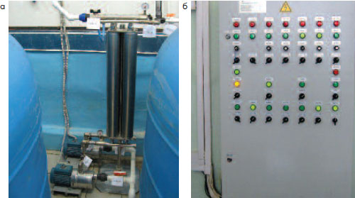

Применение в системах очистки сточных вод установок ультрафильтрации сегодня является оптимальным решением при модернизации существующих и строительстве новых очистных сооружений.
Новые очистные сооружения предприятия
Рисунок 5.
а – единичный модуль ультрафильтрации; б – щит управления
Установка ультрафильтрации (УФ) производительностью 5 м3/ч состоит из четырех модулей на трубчатых керамических мембранах с диаметром пор 0,1–0,07 мкм. Установка работает в непрерывном режиме тангенциальной фильтрации с расходом на циркуляцию до 5 м3/ч. На мембранах задерживаются практически все остаточные взвешенные вещества. Регенерация мембран осуществляется при помощи обратной продувки сжатым воздухом из заводской магистрали. Концентрат УФ периодически возвращается на доочистку в электрофлотаторе. Фильтрат содержит растворимые соли, такие как Na2SO4, NaCl, NaNO3, и собирается в промежуточной емкости для корректировки pH перед сбросом в городскую канализацию. Результаты очистки сточных вод на новых очистных сооружениях гальванического производства предприятия представлены в сводной табл. 1.
