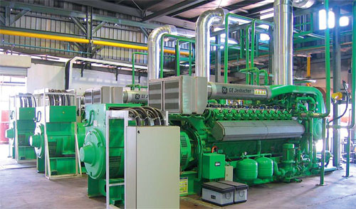

Мини-ТЭЦ на базе газопоршневых агрегатов
