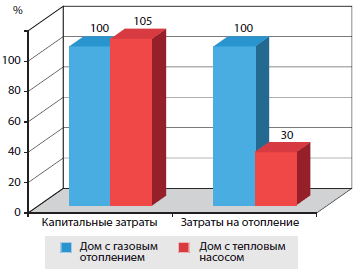

Рассмотрим утепленный по современным нормам жилой дом с системой отопления, удельная тепловая мощность которой составляет 50 Вт/м2, а потребление тепловой энергии равно 100 кВт•ч/м2•год (или 86 000 ккал/м2•год). Удельную, отнесенную к одному киловатту тепловой мощности, стоимость устройств, обеспечивающих отопление дома при помощи теплового насоса, отнимающего тепло от вертикальных грунтовых теплообменников, приближенно оценивают величиной 1 долл. США/кВт, а это означает, что удорожание строительства, связанное с применением тепловых насосов, составит около 50 долл. США/м2. Даже если удастся уменьшить стоимость одного квадратного метра до 1 000 долл. США, то на долю тепловых насосов придется всего лишь около 5 % от той цены.
Предположим, в упомянутом доме была запроектирована газовая котельная, тогда в ней только на отопление пришлось бы израсходовать за год 86 000 ккал/м2•год. При теплотворной способности природного газа 8 000 ккал/м3 и коэффициенте полезного действия газового котла 92 % удельное потребление газа в здании составит 86 000 / (8 000 • 0,92) = 11,7 м32•год. В Европе бытовые потребители платят за газ от 0,5 до 1 долл. США/м3, и цены постоянно растут. Теперь, когда уже нет сомнений в том, что уровень внутренней цены на газ стремится сравняться с европейским, будем вести расчет на ближайшую перспективу и примем среднее значение равным 0,75 долл. США/м3. Таким образом, житель газифицированного дома уже через несколько лет будет вынужден платить за газ, расходуемый только на отопление, 11,7 • 0,75 = 8,77 долл. США/м2•год.
Предположим, что рассматриваемый дом будет отапливаться тепловым насосом со средним коэффициентом преобразования, равным 4. В течение отопительного периода тепловой насос израсходует 100 / 4 = 25 кВт•ч/м2•год. Примем в расчет среднеевропейский тариф 0,1 долл. США/кВт•ч. Нетрудно посчитать, что удельная плата за энергию, используемую теп-ловым насосом, составит 0,1 • 25 = 2,5 долл. США/м2•год.
Таким образом, применив тепловой насос, можно сократить эксплуатационные затраты на энергоносители в 8,77 / 2,5 = 3,5 раза. При этом единовременные затраты на строительство дома возрастут примерно на 5 % (рисунок).
Сопоставление капитальных затрат на строительство одинаковых домов с газовым отоплением и с тепловым насосом, а также эксплуатационных затрат па отопление этих домов
Если удельные затраты на энергоносители при теплонасосном отоплении сократятся на 8,77 - 2,5 = 6,27 долл. США/м2•год, а капитальные затраты, как было оценено выше, возрастут на 50 долл. США/м2, то к тому времени, когда природный газ будет продаваться по цене 0,75 долл. США/м3, простой срок окупаемости дополнительных капитальных затрат составит около  8 лет.
