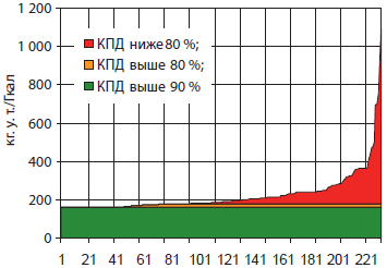

Практически во всех локальных системах теплоснабжения (за очень редким исключением) отмечается значительный (20 % и более) избыток располагаемых мощностей, определенный с учетом нормативных требований по их резервированию.
Оценки тепловых нагрузок потребителей, как правило, существенно завышены. В Москве суммарная мощность источников теплоснабжения равна 54 тыс. Гкал/ч при нагрузке 37 тыс. Гкал/ч. При нормальном резерве мощности в 13 % ее избыток составляет 12 тыс. Гкал/ч, или 22 %. Поэтому началось закрытие РТС. Многие новые источники теплоснабжения строятся с огромным и необоснованным запасом мощности. Мотив простой: чем больше мощность, тем больше «откат». Избыточное резервирование мощности (рис. 1) существенно удорожает эксплуатацию таких систем. В Польше в тариф на тепло не включаются затраты на содержание избытка мощности свыше 25 %.
Распределение 230 систем теплоснабжения по удельным расходам топлива на производство тепловой энергии

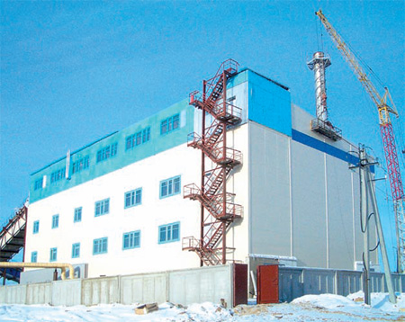

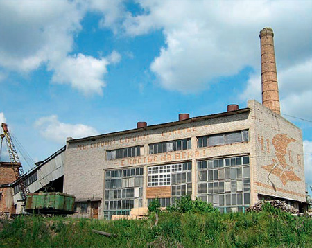

Прошлое и настоящее российских котельных: а) торфяная котельная (Псковская обл.), б) котельная ЗАТО «Кедровый» (Красноярский край), где впервые применены топки с высокотемпературным кипящим слоем и новейший способ водоподготовки с использованием комплексонатов
