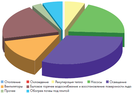

В целях проведения анализа энергосберегающих мероприятий предположим, что у нас имеется неэффективная арена с годовым расходом энергии в 1 950 000 кВт•ч. Общий расход энергии можно распределить, как показано на рис. 1.

Энергопотребление неэффективной арены (1 950 000 кВт•ч)

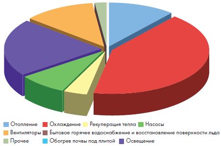

При реализации всех вышеописанных энергосберегающих мероприятий (и 20 % улучшении охлаждения) стандартная арена будет потреблять меньше энергии. Экономия может составить 57 % в год.
Общее энергопотребление улучшенной арены (840 000 кВт·ч) также можно разделить, как показано на рис. 2.
Энергопотребление улучшенной арены (840 000 кВтч)
