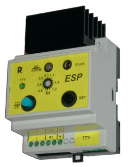

Технические характеристики ESP
1. Вход:
- напряжение питания – 24–264 В AC/DC;
2. Программирование функций:
- запуск выбранной функции – интерфейс TTY или «сухой контакт»;
- число программируемых функций – 3;
- формирование циклических или конечных последовательностей импульсов, состоящих из циклов включения, диммирования и выключения;
- максимальное число циклов – 48;
- диммирование характеризуется уровнем диммирования, временем нарастания и временем выдержки;
3. Измерительная цепь защиты:
- ток нагрузки Iном – 10 А;
- пределы уставки защиты по току – 0,2–1,7 Iном;
- время определения тока короткого замыкания – не более 1 мс;
4. Выход:
- бесконтактный ключ с определением перехода через ноль;
5. Индикация:
- норма;
- авария;
- короткое замыкание;
- обрыв нагрузки.
6. Корпус:
- степень защиты – корпус IP40;
- клеммник – IP20;
- условия эксплуатации – УХЛ4;
- монтаж – DIN-рейка NS35/7,5 EN50022;
- габаритные размеры – 69 х 125 х 60 мм.

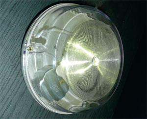

  • светильник для общественных помещений (рис. 1);

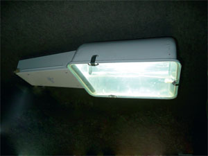

  • светильник консольный для освещения улиц и площадей (рис. 2);

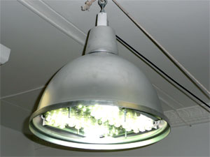

  • светильник для внутридомовых помещений и спортивных залов (рис. 3).
    Светильник для общественных помещений
    Светильник консольный для освещения улиц и площадей
    Светильник для внутридомовых помещений и спортивных залов
    Рисунок 3.

Показатель Светильник
для общественных
помещений
консольный
для освещения
улиц
и площадей
для внутридомовых
помещений
и спортивных залов
Цвет излучаемого света белый белый белый
Потребляемая мощность, не более, Вт 6 100 150
Угол излучения светового потока 170° 65° 70°
Осевая сила света, не менее, кд 75 2 300 14 400
Срок службы, не менее, лет 10 10 10
Габаритные размеры, мм. Н 93; Ф 190 835х365х200 Н560; Ф 480
Масса, не более, кг. 0,5 8 6
Степень защиты IP23 IP23 IP23
Степень защиты оптической части   IP53

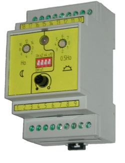

Управление светильниками осуществляется интеллектуальным электронным ключом ESP, позволяющим подсоединять (бесконтактно) различные виды нагрузок (до 15 А) к сети 85–264 В с источником питания АС, и автоматом управления освещением FR-11.
Технические характеристики FR-11
- напряжение питания – 24–220 В;
- род тока – постоянный, переменный;
- режим работы – 100 % (непрерывный);
- условия эксплуатации УХЛ4 – 5–40 °С;
- степень защиты – IP20;
- диапазон температур хранения – -40–85 °С.
Характеристики каналов управления:
Канал 1:
- диапазон регулирования уровня срабатывания – 0–100 Люкс;
- тип регулировки – плавный;
- выход – два нормально разомкнутых релейных контакта;
Канал 2:
- диапазон регулирования уровня срабатывания – x 1; x 1,5; x 2; x 3 от уровня, установленного для канала 1;
- тип регулировки – ступенчатый;
- выход – нормально замкнутый и нормально разомкнутый контакт;
- номинальные режимы коммутации на одну контактную группу реле (количество циклов срабатывания, не менее) при cos φ ≥0.5:
            – 0,1A, 12 В ~ не менее 5•105;
            – 5 А, 30 В = не менее 9•104;
            – 5А, 220 В ~ не менее 9•104;
- допустимые режимы коммутации – 103 замыканий до 30 А на время до 0,1 с с размыканием до 5А, ~245 В или = 30 В до 0,1 Гц.

Ключ обладает высоким быстродействием, малыми габаритами и возможностью программировать функции – формирование циклических или конечных последовательностей импульсов. Ключ является импортозамещающим и превосходит по своим характеристикам продукцию фирмы Chorus Gewiss: GW90841 – регулятор освещения для резистивной / индуктивной нагрузки.
Автомат управления освещением FR-11 представляет собой микропроцессорное устройство, многофункциональное фотореле, предназначенное для автоматизированного принятия решения на включение и выключение нагрузок в зависимости от уровня освещенности датчика. Управление производится по двум каналам. Включение первого канала осуществляется при достижении установленного уровня освещенности «сверху», после чего канал остается включенным в течение установленного интервала «Ночь». Затем нагрузка выключается на установленный интервал «Утро». По истечении последнего интервала нагрузка снова включается и остается включенной до достижения уровня освещенности заданного значения освещенности «снизу».
Второй канал включается при достижении «сверху» уровня освещенности, кратной установленной для первого канала, и выключается при достижении того же уровня «снизу». Данный канал может быть использован для включения дежурного освещения в помещении. Кроме того, первый канал может быть включен в течение интервала «Утро» путем замыкания внешних контактов автомата, что позволяет осуществлять ручное управление освещением. Внешние контакты могут работать в трех различных режимах, определяемых установкой DIP-переключателей на лицевой панели прибора, – переключение канала в противоположное состояние при изменении состояния любого входного контакта; включение канала на 3 мин. при срабатывании одного канала и удержании канала включенным при замыкании другого; включение канала на 3 мин. при изменении состояния на любом из входных контактов.
