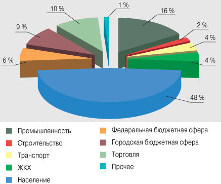

В городе за последние 5 лет произошло существенное изменение структуры тепловых и электрических нагрузок  (рис.1). В результате, в Москве до 50 % потребления электрической энергии приходится на жилой сектор, около 30 % потребляет торговля, сфера социально-бытового обслуживания, транспорт и только 16 % приходится на промышленность. Значительный рост коммунального и бытового потребления происходит за счет ежегодного ввода 5 млн м2 жилья.
Структура потребления ТЭР в Москве

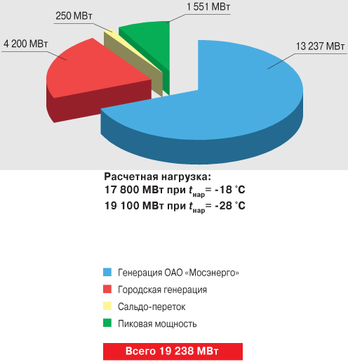

По прогнозу, в отопительный сезон 2008–2009 годов ожидаемая нагрузка в Московском регионе при среднесуточной температуре наружного воздуха -28 °С в течение 5 дней может составить 19 100 МВт, которая будет покрываться без ограничений (рис. 3).
Баланс электрической мощности московской энергосистемы
Рисунок 3.
