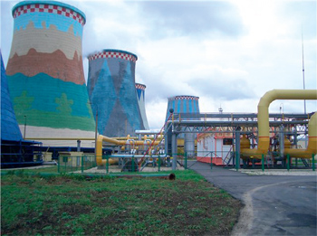

Электроснабжение округа
ТЭЦ ОАО «Мосэнерго» № 23
Электроснабжение округа осуществляется от двух ТЭЦ ОАО «Мосэнерго» № 22, 23, теплоснабжение – от 1 060 ЦТП, 11 районных тепловых станций и малых котелен.
Передача электроэнергии производится по линиям электропередач восточных электросетей, протяженность линий электропередач свыше 500 км.
Всего на территории округа расположено 1 805 подстанций (ПС) 220 кВ и 47 ПС – 110 кВ. Общая суммарная приведенная мощность – 3 116,7 МВт.
