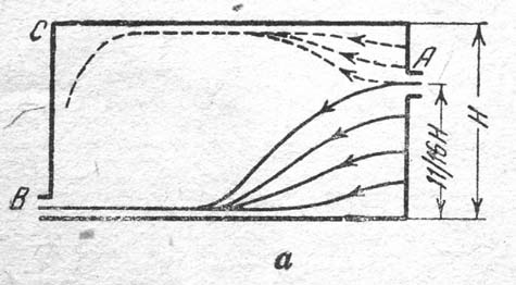

Однако картины перетекания в плоской модели имеют свои специфические особенности, которые не находят места в пространственной и поэтому требуют пояснения. Так, если расположить вытяжку внизу модели в точке В (рис. 1а), а приточное отверстие в противоположной торцевой стенке сначала внизу, а затем перемещать его кверху до точки А, расположенной на расстоянии: примерно 11/16 Н от низа (от уровня вытяжки), то приточная струя в этом промежутке по изогнутым траекториям направляется к вытяжке к точке В. Если приток поступает точно из точки А, то он направляется (при том же положении вытяжки) либо книзу к точке В, либо кверху к точке С. При дальнейшем перемещении приточного отверстия кверху от точки А приток прижимается к стенке и направляется кверху к точке С **.

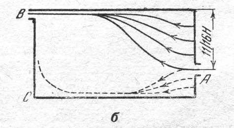

Таким образом, в плоской модели имеется некоторая точка А (при данных размерах модели находящаяся на высоте 11/16 Н от низа или уровня расположения вытяжки), характерная тем, что приток, выходящий из нее, может менять свою траекторию.
То обстоятельство, что передвижение приточного отверстия на 3/16 Н от середины не вызывает изменения схемы перетекания, объясняется, по-видимому, влиянием спектра всасывания вытяжного отверстия на основную струю.
Понятно, что если вытяжное отверстие в плоской модели поместить вверху, а приточное перемещать сверху вниз, то получим зеркальное изображение рис. 1а, как это представлено в схеме на рис. 1б.

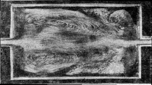

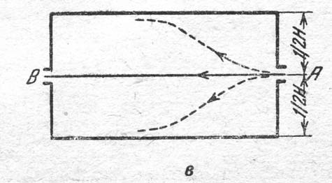

При расположении приточного и вытяжного отверстий посредине модели (рис. 1в) опять получим неустойчивое направление перетеканий. В исключительно редких случаях поток перетекает из точек А и В по прямолинейному направлению. Малейшее отклонение отверстия в точке А от середины ведет к тому, что поток начинает прижиматься к ближайшей стенке.
Струя воздуха, вытекающая из приточного отверстия, расположенного в плоской модели в точке А, может менять свою траекторию. Стрелками указаны места промежуточного расположения приточного отверстия
Это явление возможно объяснить тем, что при первом незначительном отклонении струи от середины размеры пространства, разделяемого ею, перестают быть одинаковыми. Питание же струи происходит в равной степени из обеих областей. Падение давления в меньшем по объему пространстве приводит к тому, что струя прижимается к ближайшей стенке. Кроме того, наличие в плоской модели независимых друг от друга вихревых систем в отличие от пространственной модели, где в аналогичных условиях расположения приточного отверстия вихревая система замкнута на себя, создаются условия для отклонения струи от прямолинейного направления.
Описываемое явление с неустойчивым направлением перетекания, заключающееся в переменной траектории струи, вытекающей из отверстия А, и в отклонении струи к одной из боковых стенок, и составляет специфическую особенность плоской модели. В пространственной модели оно не наблюдается; здесь условия питания струи имеют иной характер.

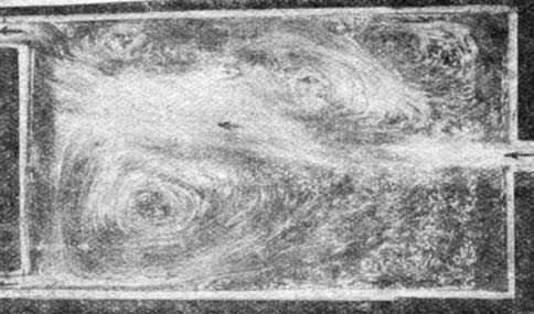

На рис. 2 изображено то крайнее неустойчивое направление потока, которое он имеет при перетекании от приточного отверстия, расположенного справа, к вытяжному (на всех снимках приток поступает справа). Струя по выходе из отверстия увлекает с собой значительные массы окружающего воздуха за счет турбулентного перемешивания, а так как через вытяжное отверстие удаляется только объем притока, то остальная масса образует циркуляционные потоки. Эти потоки у вытяжного отверстия растекаются симметрично вверх и вниз; далее они текут вдоль стенок, огибают углы, давая начало небольшим вихреобразованиям в них, и затем стелятся вдоль нижней и верхней стенок моделей. Немного далее середины модели они отделяются от стенок и направляются к основной струе, в то время как углы на стороне приточного отверстия (вверху и внизу), а также области между основной и циркуляционными струями заполнены вихрями. Как указано ранее, такое направление перетеканий неустойчиво и может перейти в устойчивое, изображенное на рис. 3, на котором видно, что приточная струя воздуха отклонилась к нижней стенке модели.
Приточная струя почти по прямой перетекает к вытяжному отверстию. Такое направление перетеканий в плоской модели крайне неустойчиво

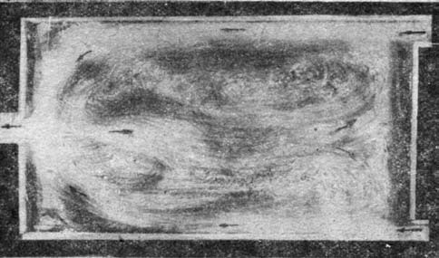

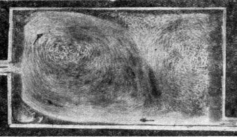

На рис. 11 мы видим вытяжку, устроенную у края модели. Здесь также образуется новая струя, но движется она примерно по диагонали от вытяжного отверстия.
Устойчивое направление перетеканий
Рисунок 7.

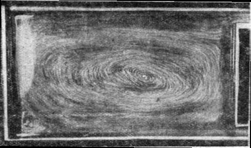

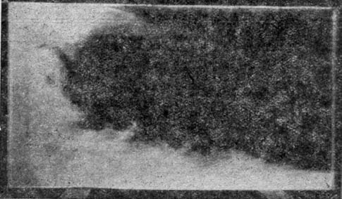

На рис. 12 и 13 приведены фотоснимки задымленных потоков воздуха. Снимки сделаны в плоском воздушном канале при расположении приточного отверстия внизу модели, а вытяжного вверху. Переходя к описанию явлений в пространственной модели, рассмотрим тот случай, когда приточное и вытяжное отверстия расположены внизу модели посредине в противоположных стенках. Приточная струя воздуха, выходя из отверстия, стелется по нижней стенке. Дойдя до стенки с вытяжным отверстием, струя растекается по ней в радиальных направлениях. Часть ее, равная количеству воздуха, поступившему в приточное отверстие, удаляется через вытяжное отверстие. Центр растечения расположен примерно на аэродинамической оси основного потока.
Приточное отверстие расположено внизу модели, вытяжное вверху. Снимок показывает, что непосредственное перетекание из приточного отверстия в вытяжное по кратчайшему расстоянию не имеет места
Рисунок 8.

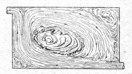

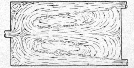

Рисунок сделан от руки по плоской воздушной модели
Рисунок 10.

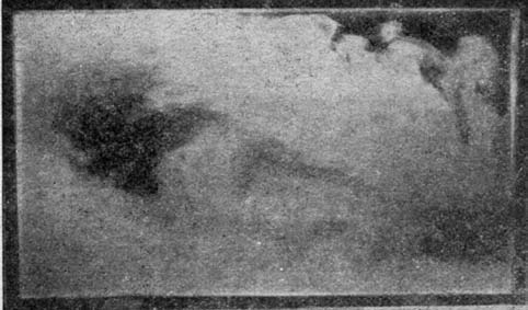

Фотоснимок с плоской модели. Начальный момент задымления воздушного потока
Рисунок 12.
Таким образом, общий характер потоков в основном определяется расположением приточного отверстия. Расположим приточное отверстие посредине стенки на пересечении диагоналей ее – вытяжное на противоположной. Чтобы составить представление о потоках в модели в этом случае, достаточно взять рис. 2 и вращать его около оси (на 180°), проходящей через середины отверстий. Любое сечение плоскостью, проходящей через отверстия, будет достаточно иллюстрироваться рис. 2. Таким образом, здесь след, оставляемый вихревой областью, даст в пространстве кольцо, охватывающее основную струю, как это схематически показано на рис. 15. Перемещение вытяжного отверстия на любую стенку и в этом случае не сказывается на схеме движения потоков.

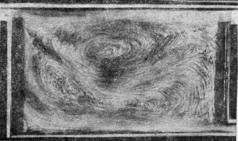

Поток задымленного воздуха в более поздний момент (см. рис. 12)
Рисунок 13.

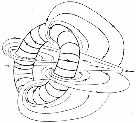

Данный прием построения картины потоков в пространственной модели с одним приточным отверстием на основе снимков в плоской модели не восстанавливает полностью действительной картины течения потоков во всех деталях, но дает приближенную схему движения, которая во многих случаях будет полезна при решении тех или иных вентиляционных задач.

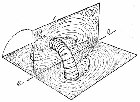

Непрерывный след в пространстве, образуемый от вращения картины потоков плоской модели (плоскость F) вокруг оси О-О, дает примерную картину потоков в пространственной модели. Жирными линиями на рисунке показано построение центральной части вихревой области таким способом
Рисунок 14.
Схема центральной части вихревой области в виде кольца в пространственной модели при расположении притока посредине модели
Рисунок 15.
