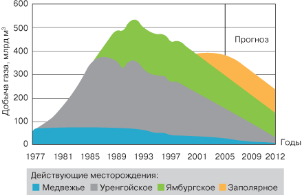

Во-первых, сегодня в России при высоких темпах роста внутреннего потребления и экспорта газа его добыча растет медленнее, что ограничивает рост поставок для электростанций различных регионов. Истощаются основные действующие месторождения (Ямбург, Уренгой, Медвежье) (рис. 1), а новые месторождения Ямала и Восточной Сибири требуют длительных сроков ввода в эксплуатацию. Кроме того, ограничена пропускная способность единой газотранспортной системы страны, мощность которой снижается по причине износа. Вместе с тем увеличение внутреннего потребления создает трудности для России в сфере выполнения долгосрочных экспортных контрактов на поставку газа на сверхпривлекательные при современной коньюнктуре рынки Европы и Азии. Отсюда первая опасная тенденция – возможное ограничение растущего потребления газа в Московском регионе, что может привести к замедлению темпов его экономического роста.
Добыча газа на базовых месторождениях ОАО «Газпром»

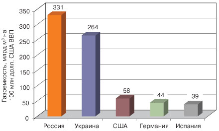

Во-вторых, по данным Газпрома и Международного энергетического агентства, российская экономика – самая газоемкая в мире (рис. 2). Помимо объективных факторов, связанных с утяжеленной структурой экономики, многие специалисты полагают, что главную роль в столь расточительном потреблении газа играет ее дешевизна. Поэтому считается, что абсолютно необходимой мерой для стимулирования газосбережения и повышения эффективности использования газа является повышение его цены. Недавно руководством страны принято решение о полной либерализации рынка газа к 2011 году, поэтапно доводя стоимость природного газа для российских потребителей до равнодоходной с экспортной ценой. Это означает, что цены на газ с 2008 по 2011 годы будут прирастать примерно на 25 % в год и дойдут до 3 000–3 500 руб./м3. Это вторая проблема для столичного региона, в связи с которой необходимо уже сегодня предпринимать меры по минимизации негативных макроэкономических последствий на региональном уровне.
Газоемкость экономики различных стран мира (2005 год)
