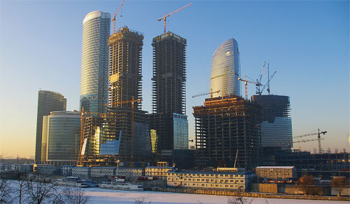

Район «Москва-Сити»
Рисунок.
Район «Москва-Сити»
Как Москва справляется с этой проблемой? Подписано соглашение между Москвой и РАО «ЕЭС России» (25 мая 2006 года) о совместном взаимодействии и совместной программе развития энергетики. Позже и Московская область подписала такое же соглашение. Эта программа развития энергетики Московского региона – детализированный план перспективного развития энергомощностей с конкретно обозначенными объектами, сбалансированный под интересы города. В программе принимают участие Федеральная сетевая компания ЕЭС, Московская областная энергосетевая компания, Московская городская энергосетевая компания, а также тепловые компании, такие как МОЭК, Московская теплосетевая компания, Мосэнерго.
В результате, если в 2005–2006 годах вводились незначительные единичные мощности (6 МВт, 10 МВт), то в 2007 году в районе «Москва-Сити» (рисунок) ввели газотурбинную установку единичной мощностью 120 МВт. В целом в 2007 году ожидаемый суммарный прирост по генерации составил порядка 800 МВт и по сетевым мощностям порядка 3,5 тыс. МВА. Прежде всего, за счет строительства объектов генерации Мосэнерго, которое на базе ТЭЦ-27 ввело в 2007 году блок 450 МВт с газотурбинным циклом. В течение последних 15–20 лет в Москве не вводились установки подобного уровня. Помимо этого, прирост мощностей происходит за счет модернизации ряда существующих турбогенераторов на ТЭЦ, например, на ТЭЦ-9, ТЭЦ-22 увеличена их единичная мощность на 10–20 МВт. На очереди находится ввод еще ряда объектов, например, один блок на базе районной тепловой станции «Строгино» на 130 МВт.
