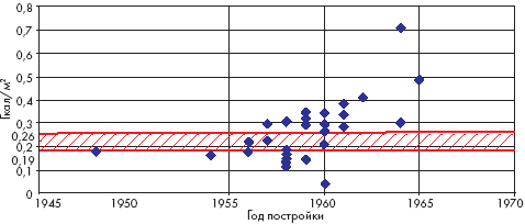

Удельный расход тепловой энергии для домов (4–5 этажей)

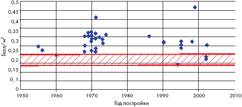

Удельный расход тепловой энергии для домов (6–9 этажей)

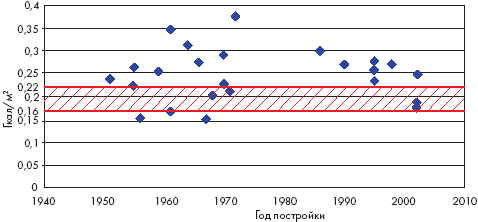

Удельный расход тепловой энергии для многоэтажных домов (более 10 этажей)
Рисунок 3.

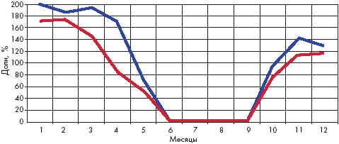

Доли отпущенного тепла (1) и доли потребности в тепле (2) для здания 16 этажей постройки 1990 года в % месячной нагрузки от годовой
Рисунок 4.
На рис. 1 показаны удельные годовые нагрузки на отопление и вентиляцию для зданий высотой 4–5 этажей в зависимости от года ввода в эксплуатацию. Контрольные показатели для этой группы зданий для расчетной температуры внутреннего воздуха 18–21 °С соответствуют интервалу 0,19–0,26 Гкал/м2 • год.
Более половины зданий имеют показатель, превышающий контрольный уровень. Общий потенциал энергосбережения в данном случае превышает 25 %. На рис. 2 и 3 приведены результаты для зданий высотой 6–9 этажей и свыше 10. Потенциал энергосбережения в этих случаях еще больший.
На рис. 4 показана динамика потребности в тепле жилого 10-этажного здания, рассчитанная по реальному изменению температуры наружного воздуха за отопительный период 2006–2007 годов (линия 1) и фактического отпуска тепла из тепловой сети (линия 2). Помимо избыточной подачи тепла имеет место и несоответствие графика отпуска тепла на ЦТП погодным условиям.
