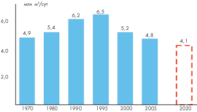

Процесс решения этих задач уже идет, и не первый год. Совершенствование систем водоснабжения в городе происходит динамично, с опережающим строительством головных сооружений и источников водоснабжения. Резерв мощности составляет на сегодня до 20 % от фактического потребления воды. По расчетам Мосводоканала, до 2020-го года прироста водопотребления не будет, потому что в настоящий момент у потребителя достаточный резерв питьевой и технической воды. И этот резерв позволяет не увеличить общее потребление воды из источников. Дефицита воды в Москве нет, и в ближайшие 15–20 лет не предвидится.
В конце 1970-х годов наблюдалась устойчивая тенденция роста водопотребления. Приблизительно до 2–3 % в год. Однако за последние десять лет водопотребление Москвы сократилось на 26 % (по сравнению с 1995-м годом).
И эта тенденция сохраняется. Этому способствует реализация Постановления правительства Москвы «О мерах по улучшению систем учета водопотребления, совершенствования расчетов за холодную, горячую воду, тепловую энергию в жилых зданиях и объектах социальной сферы города Москвы». Данное Постановление послужило важным стимулом ускорения жилищно-коммунальной реформы в столице, внедрения рыночных отношений между поставщиками и потребителями услуг.

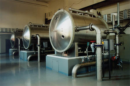

Большая работа в столице проводится не только по сокращению водопотребления, но и повышению качества питьевой воды. Высокое качество воды достигается во многом благодаря применению современных технологий очистки. С середины 2002 года в системе водо-снабжения Москвы началась реализация на практике нового для России направления водоподготовки, при котором в схему очистки воды добавлен метод озоносорбции. Был введен в эксплуатацию новый блок Рублевской водопроводной станции с применением процесса озонирования и последующей сорбционной очисткой на фильтрах, загруженных активированным углем.
Применение этого метода на новых сооружениях сделало очистку воды от органических загрязнений эффективнее на 40–50 %. Обеспечивается надежная дезодорация воды при появлении в воде реки Москвы неприятных запахов. А хлорорганические соединения, побочные продукты хлорирования образуются в минимальных количествах до 100 мг/л. Что не превышает даже более строгих нормативов, чем те, что используются в нашей стране.
В настоящее время осуществляется сооружение еще одного нового блока на Рублевской станции, а также строительство Юго-Западной водопроводной станции, технологическая схема которой, помимо перечисленных методов очистки, включает мембранную ультрафильтрацию, повышающую надежность очистки не только по химическим, но и по микробиологическим показателям. Такая комбинированная технология дает возможность практически полностью удалить из воды микроорганизмы, а так-же большинство присутствующих в воде органических соединений техногенного характера, пестициды, вещества, обуславливающие запах воды, и др.
Таким образом, в технологии водоподготовки впервые появляется возможность оптимального сочетания различных методов очистки воды любого качества до уровня, соответствующего требованиям европейских нормативов. Использование современных способов подготовки питьевой воды позволяет снизить объемы применения хлора, но не исключает его полностью. В ряде крупных городов мира, в том числе и в Москве, это связано с необходимостью поддержания большой протяженности городской водопроводной сети в надлежащем санитарном состоянии, что обеспечивается только за счет хлорсодержащих реагентов. Учитывая опасность хлора, многие страны переходят на использование менее опасных соединений, содержащих в своем составе необходимый, так называемый активный хлор. Наиболее распространено применение гипохлорида натрия, это соединение обладает аналогичными бактерицидными свойствами, но при этом является водным раствором, транспортировка и хранение которого значительно менее опасно.

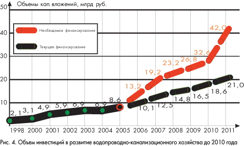

Объем инвестиций в развитие водопроводно-канализационного хозяйства до 2010 года
Рисунок 4.
Большое внимание уделяется Мосводоканалом повышению надежности энергоснабжения своих сооружений. Учитывая уроки крупной аварии в системе энергоснабжения Москвы в мае 2005 года, руководством МВК совместно с правительством города было принято решение о строительстве мини-ТЭЦ, работающих на биогазе для Курьяновских и Люберецких очистных сооружений, с целью обеспечить выработку электроэнергии в суммарном объеме, составляющем около 70 % от общей потребности этих сооружений. Помимо этого, в настоящее время прорабатывается вопрос получения дополнительной тепловой энергии за счет тепла сточных вод.
В 2003 году был сделан новый важный шаг на пути дальнейшего реформирования жилищно-коммунального хозяйства столицы. Произошло успешное становление деятельности ЕИРЦ по начислениям и оплате за жилищно-коммунальные услуги. Система ЕИРЦ дала возможность усовершенствовать расчеты потребителей с поставщиками, повысить прозрачность отношений, заметно улучшить обслуживание населения. Следует отметить, что во многом благодаря хорошей совместной работе с ЕИРЦ вес регулярных плательщиков среди клиентов МосводоканалА составил в 2005 году 96,5 % против 62 % в 1999 году. Это очень важно, поскольку дефицит средств, предусмотренный в городских инвестиционных программах на развитие водопроводно-канализационного хозяйства, и недостаточный рост тарифов на услуги не позволяют в полной мере обеспечивать выполнение запланированных мероприятий по реализации намеченных объемов жилищного и др. видов строительства на период до 2020 года. По расчетам и прогнозам специалистов, через пять лет потребность в финансовых ресурсах составит около 42 млн руб. При этом 65 % инвестиций должны направляться в сетевое хозяйство.
Очевидно, что средства требуются немалые, а рассчитывать на существенное повышение тарифов не приходится. Поэтому необходимо искать альтернативные источники финансирования, главный из которых – это привлечение частных инвесторов. Столица в данной области уже имеет богатый опыт. Важную роль в привлечении инвестиций может сыграть и принятый недавно Закон РФ «О конституционных соглашениях». Это особенно важно, учитывая, что растущая потребность в инвестициях на развитие коммунального хозяйства и недостаточное государственное финансирование на эти цели характерны для всех регионов России.
