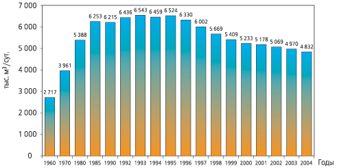

Начиная с 1996 года наблюдается устойчивая тенденция снижения подачи воды в город (рис. 1). В 2004 году при сокращении объема водопотребления по сравнению с 1995 годом на 22,6 % (с 5 562,8 до 4 308 тыс. м3/сут.) подача воды в город сократилась на 25,6 % (с 6 524,2 до 4 832 тыс. м3/сут.), т. е. процент непроданной воды снизился с 14,7 до 11 %.
Подача питьевой воды в город
Это удалось достичь прежде всего благодаря комплексу мероприятий, проводимому МГП «Мосводоканал» по экономии воды и рациональному водопотреблению.

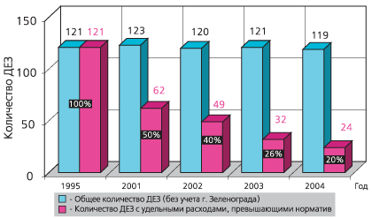

Основную часть жилищного сектора в Москве обслуживает 123 Дирекции единого заказчика (ДЕЗ). До начала проведения водосберегающих мероприятий в 1995 году во всех ДЕЗ расход водопотребления превышал 384 л/чел•сут. (именно этот расход оплачивается населением по существующим ставкам оплаты услуг водоснабжения). В первом полугодии 2005 года фактическое удельное водопотребление превысило нормативное по 36 дирекциям, что составляет 30 % от их общего количества (рис. 2). При этом среднее удельное водопотребление по городу снизилось с 449 до 357 л/чел•сут., т. е. на 19,7 %. Наиболее высокий расход воды на одного человека в сутки постоянно наблюдается в Центральном административном округе, где за 2004 год он составил 413 л/чел•сут. Это связано, прежде всего, с тем, что 56 % жилых строений, расположенных в округе, по сведениям Городского бюро технической инвентаризации, находятся в неудовлетворительном и ветхом состоянии.
Динамика изменения количества ДЕЗ с удельными расходами, превышающими норматив

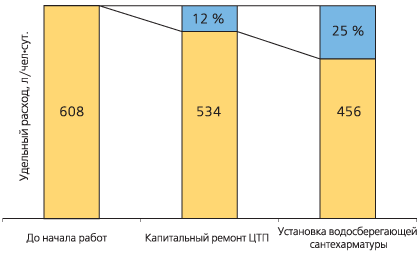

Наиболее эффективным является проведение вышеперечис-ленных работ в комплексе: капитальный ремонт ЦТП и установка водосберегающей арматуры в квартирах жилых домов (рис. 3). Всего начиная с 1996 года комплексные работы проведены в 143 микрорайонах города. Снижение расхода воды по данным микрорайонам составило в среднем 20 %.
Рисунок 3.
Изменения водопотребления по в/в 21810, 1-я Владимирская, д. 14 (ВАО – «Перово»)
