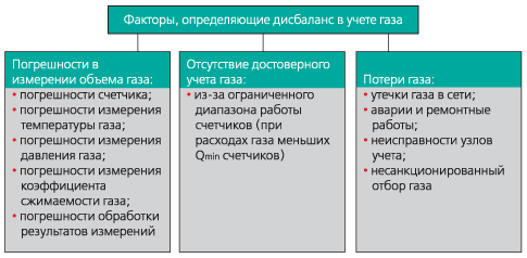

Основной проблемой коммерческих отношений при поставках газа является дисбаланс, возникающий при физическом учете объема газа от поставщика к потребителю.
Основные факторы, определяющие возникновение дисбаланса в учете газа, приведены на рис. 1.
Рисунок 1
Свести дисбаланс в учете газа к нулю практически невозможно, но крайне важно свести его к минимуму в границах определенной степени достоверности.
