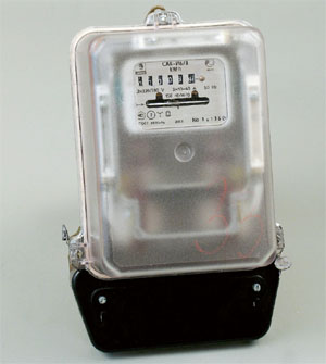

Счетчик СА4-И678
В сложившихся условиях заводы-производители принялись обновлять линейку своей продукции, осваивая производство электронных счетчиков и модернизируя индукционные до класса 2,0. Ресурс повышения класса точности индукционных счетчиков (выше 2,0) был практически исчерпан и возможен лишь с использованием высокоточного оборудования и прецизионной регулировки, что делает его стоимость неоправданно высокой.

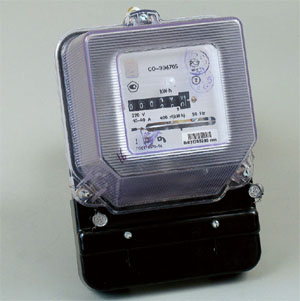

Счетчик СО-ЭЭ6705
2. Большой срок МПИ (до 16 лет). Но это результат лишь ускоренных испытаний, а то и просто теоретических расчетов. Ни один электронный счетчик российского производства в реальных условиях не отработал столько. На Западе с введением в схему автоматической подстройки опорного напряжения и компонентов со стабильными характеристиками удалось добиться для электронных счетчиков МПИ = 12 годам. Причем это реальные показатели. При более внимательном рассмотрении комплектации, используемой в большинстве отечественных электронных счетчиках, выясняется, что используется либо комплектация, стабильность параметров которой производитель не нормирует, либо низкостоимостная комплектация, не гарантирующая сохранение класса точности в течение 6 лет.

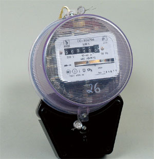

Счетчик СО-ЭЭ6706
