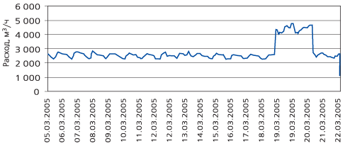

Для оценки погрешности результатов измерения объема воды при определении фактического водопотребления в случае возникновения нештатных ситуаций по «Методике…» были отобраны архивы (часовой, суточный, месячный, архив НС) одного прибора, длительное время работающего без НС. На рис. 1 графически представлен часовой архив этого прибора продолжительностью более трех месяцев.
Рисунок 1. Часовой архив прибора продолжительностью более трех месяцев |

Для определения относительной погрешности результатов измерения объема воды при нахождении фактического водопотребления в случае возникновения нештатных ситуаций с помощью «Методики…» искусственно задавались разные по продолжительности нештатные ситуации. Было проведено исследование фрагментов архивов:
1) со стабильным водопотреблением (пример 1);
2) с резко меняющимся на непродолжительное время в несколько раз (пример 2);
3) с резко меняющимся на длительное время (пример 3).
Пример 1.
Допустим, что с 22:00 06.03.05 в течение 5 ч (tнс) произошла НС. Согласно п. 2.2.3 «Методики…» при продолжительности НС более получаса, но менее 7 сут. среднее значение расхода рассчитывается за 5 предшествующих НС и 5 последующих часов текущего периода НС по часовому архиву (табл. 2), т. е. qсредн. = 2 493,5 м3/ч, и вычисляется объем за время НС: Vнс = qсредн. tнс = 12 467,6 м3, который отличается от действительно прошедшего объема за эти 5 ч, равного 12 595,8 м3 на 1,02 %.
Получившаяся разница между рассчитанным по «Методике…» и реально прошедшим за время НС объемами составляет 0,01 % от объема за отчетный месяц.
Выполненные расчеты для этой ситуации по «Правилам…» дают следующие результаты: объем за время НС, равный 12 111,8 м3, отличается от действительного на 3,84 %, а получившаяся разница между рассчитанным по «Правилам…» и реально прошедшим за время НС объемами составляет 0,03 % от объема за отчетный месяц.

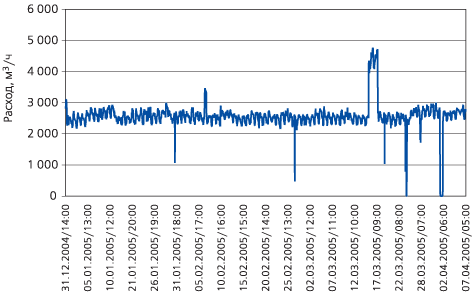

С 18.03.05 по 21.03.05 (рис. 2) среднечасовой расход воды увеличился почти в 2 раза. Если допустить, что все это время была НС и увеличение потребления воды не будет зафиксировано ни в одном архиве, максимальная разность между рассчитанным по «Методике…» и реально прошедшим объемами за отчетный месяц составит 5,04 %, по «Правилам...» – 5,21 %.
Рисунок 2. Архив прибора |
Анализ приведенных примеров 1 и 2 может привести к поспешному выводу о хорошем соотношении расчетов, полученных по «Методике…» и по «Правилам…». Такая близость результатов обусловлена тем, что в предшествующие шесть месяцев режим водопотребления по этому водоводу менялся незначительно.
