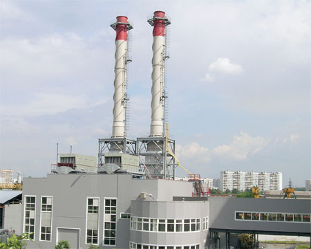

РТС «Курьяново»
В основе комплексов на РТС «Курьяново» и РТС «Пенягино» — два газотурбинных агрегата ГТА6РМ изготовления ОАО «НПО “Сатурн”» на заводе «Рыбинские моторы» (г. Рыбинск) с водогрейными котлами-утилизаторами, произведенными ОАО «Инжиниринговая компания ‘’ЗиОМар’’» (г. Подольск). Номинальная электрическая мощность каждого газотурбинного комплекса составляет 12 МВт, тепловая – 24 Гкал/ч. Эффективность использования топлива – 78–82 %.
