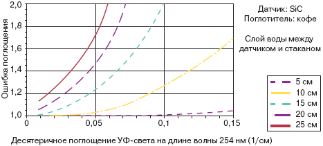

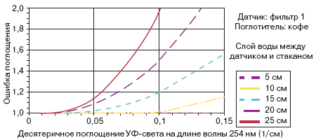

Ошибка поглощения ультрафиолетового света. Если показатели спектрального поглощения УФ-света добавками, применяемыми при испытаниях, не соответствуют показателям спектрального поглощения на WTP, значение RED, полученное для УФ-системы на WTP, будет больше или меньше, чем показатель RED, измеренный во время испытаний при заданных значениях расхода воды, интенсивности УФ-излучения и коэффициента поглощения на длине волны ультрафиолетового света 254 нм (Wright и др., 2002). Величина систематической ошибки зависит от спектральной реакциии положения датчиков. В уравнении для результатов измерений эта систематическая ошибка представлена членом Bs.
Ошибка показателя поглощения ультрафиолетового света для УФ-реактора, оснащенного датчиком для бактерицидного излучения, при использовании в испытаниях кофе. Показатели RED и датчика использовались для определения ошибки показателей поглощения, определяемых на базе моделирования обеспечиваемой дозировки методами CFD и моделей интенсивности УФ-света.
Ошибка показателя поглощения ультрафиолетового света для УФ-реактора, оснащенного датчиком для небактерицидного излучения, при использовании в испытаниях кофе. Показатели RED и датчика использовались для определения ошибки показателей поглощения, определяемых на базе моделирования обеспечиваемой дозировки методами CFD и моделей интенсивности УФ-света.
На рис. 1 и 2 показаны оценки значений ошибки поглощения ультрафиолетового излучения, полученные на основании результатов моделирования с помощью методовCFD для УФ-системы, контролируемой датчиком бактерицидного и небактерицидного УФ-излучения соответственно.

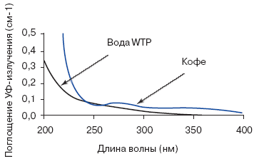

Датчик небактерицидного излучения реагирует на длины волн вплоть до 380 нм. При испытаниях реактора, установленного на обычной WTP, использовался кофе. На рис. 3 дается сравнение спектра поглощения в водедля двух указанных условий.
Рисунок 3.
Данные спектрального поглощения ультрафиолетового излучения в кофе и в воде WTP, используемые для построения графиков рис. 1 и 2. Спектры нормализованы к одному значению на 254 нм
Ошибка поглощения ультрафиолета растет с увеличением слоя воды между датчиком и лампой. Ошибка поглощения больше для датчика небактерицидного излучения. Ошибка поглощения меньше для сульфоната лигнина (здесь не показана). Ошибка поглощения УФ-излучения зависит также от эффективности реактора по обеспечению дозировки. Эта ошибка наибольшая при идеальном обеспечении дозировки.

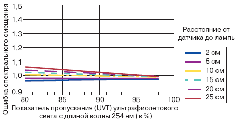

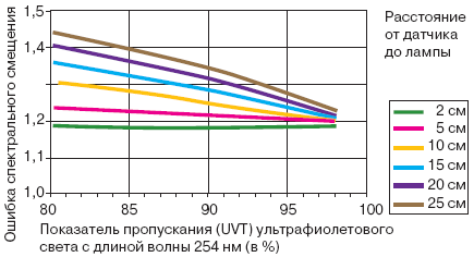

Ошибка спектрального смещения. Старение ламп, старение и загрязнение защитных трубок сказываются в большей степени при меньших длинах волн, чем при более длинных.
Если датчик интенсивности УФ-излучения расположен сравнительно далеко от ламп, или если датчик реагирует на небактерицидный УФ-свет, показатель RED, обеспечиваемый УФ-системой, будет меньше при более старых и загрязненных лампах и гильзах, по сравнению с новыми лампами, при заданных значениях расхода воды, интенсивности УФ-излучения, показателя пропускания ультрафиолетового света на волне254 нм. Обычно УФ-системы испытываются с новыми лампами и с чистыми гильзами. В уравнении для результатов измерений ошибка спектрального смещения также представляется членом Bs.
Рисунок 4.
Ошибка спектрального смещения, обусловленная старением защитных трубок лампы в УФ-реакторе, оборудованном датчиком для бактерицидного излучения. Значения RED и показания датчика, используемые для определения ошибки поглощения УФ-излучения, определялись на основе моделирования дозировки при помощи методов CFD и моделей интенсивности УФ-излучения.
Рисунок 5.
Ошибка спектрального смещения, обусловленная старением защитных трубок лампы в УФ-реакторе, оборудованном датчиком для небактерицидного излучения. Значения RED и показания датчика, используемые для определения ошибки поглощения УФ-излучения, определялись на основе моделирования дозировки при помощи методов CFD и моделей интенсивности УФ-излучения.
На рис. 4 и 5 представлены оценки ошибки спектрального смещения, полученные при помощи моделирования, основанного на методах CFD, для УФ-систем, контролируемых датчиками для бактерицидного и небактерицидного УФ-излучения соответственно. Моделировалось спектральное смещение UVT защитных трубок лампы, о котором сообщалось в работе Kawar и др. (1998), показанное на рис. 6, в сравнении с UVT кварцевой защитной трубки нового типа 214.

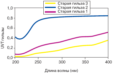

Рисунок 6.
Показатель пропускания УФ-излучения старых защитных трубок ламп (из работы Kawar и др., 1998).
