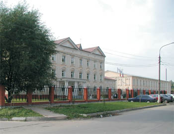

МУП «Водоканал» г. Подольска

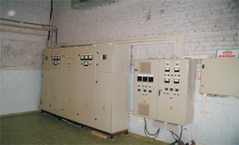

Станция управления автоматической канализационной насосной станции № 9

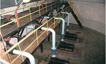

Машинное отделение КНС 1

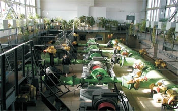

Машинное отделение водопроводной станции второго подъема (Деснинский ВЗУ)

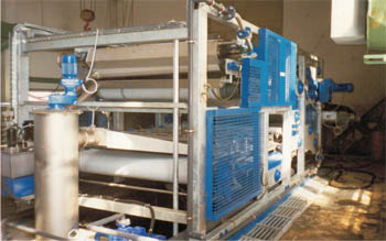

Ленточный пресс-фильтр (очистные сооружения)

В 2004 году нами завершена программа реконструкции городских КНС (10 штук), после чего станции были переведены в автоматический режим, а персонал на большинстве из них выведен. На самых крупных 1 и 2 КНС (производительность 14 и 17 тыс. м3/сутки) в задачи персонала входит обеспечение безопасности и поддержание чистоты помещений, в технологический процесс они практически не вмешиваются.
Станции построены на базе погружных насосов Flught, АВС, «Грундфос». Мы использовали такие свойства насосов, которых раньше не было:
• возможность работы в погружном варианте;
• низкая энергоемкость (в 2 раза по сравнению с аналогичным отечественным оборудованием);
• низкая материалоемкость;
• высокая надежность и почти полное отсутствие затрат на эксплуатацию;
• возможность контролировать основные параметры агрегата, не доводя его до аварии.
Эти свойства, кроме экономии электроэнергии, сняли эксплуатационное бремя, перестали работать аварийные выпуски КНС – повысилась экологическая безопасность объектов.
