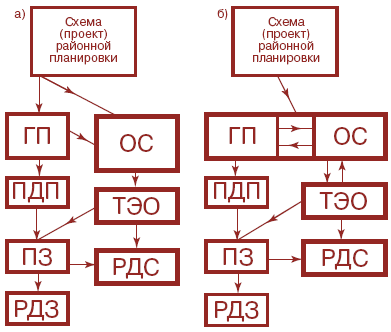

ГП – генеральный план;
ОС – схемы отраслевых инженерных сетей;
ПДП – проект детальной планировки района, микрорайона;
ПЗ – проект застройки района, микрорайона;
ТЭО – технико-экономическое обоснование основных параметров строительства или реконструкции конкретного объекта;
РДЗ – рабочая документация: чертежи и сметы на строительство (реконструкцию) жилых и гражданских зданий и сооружений;
РДС – то же наружных сетей и сооружений;
а) Традиционная последовательность (при ней не учитывается обратное влияние инженерной инфраструктуры на размещение застройки)
б) Предлагаемая последовательность (в ней взаимное влияние прорабатывается)

В законе «Об основах градостроительной деятельности» в разделе 1 в статье 6 записано: «Градостроительная деятельность – единая система взаимосвязанных документов, предусматривающая обязательность учета ранее утвержденных видов проектной документации при разработке последующих». Неукоснительно выполнение этого требования позволяет получать оптимальные решения. Нарушения этой обязательности были и при советской власти, они имеют место и в настоящее время. Объективно этому способствует то, что весь цикл составления градостроительных документов занимает довольно значительный срок, а способность текущего момента требует «авансов». Поэтому приходится, не дожидаясь разработки генерального плана, выдавать задание на разработку рабочей документации на наружные сети и сооружения, не имея детального проекта застройки – на проект застройки и т. д. Впоследствии это приводит к различным затруднениям и дополнительным затратам.
В последние десятилетия ХХ века в систему градостроительных документов был введен раздел отраслевых (инженерных) схем, к работе над которым приступали после утверждения генерального плана. Это правильное, в принципе, решение объективно увеличило продолжительность цикла проектирования, а требовалось, наоборот, сократить этот срок.
Этому вопросу посвящены [15 и 16]. Предложения, в них содержащиеся, не противоречат п. 1.11 в [14] и нашли отражения в п. 7.16 этого нормативного документа.
В графическом изображении они представлены ниже (см. рисунок). Предлагается расчеты, выполняемые на стадии ТЭО, перенести в ОС и обеспечивать не один (утвержденный) вариант ГП, а все разрабатываемые варианты. Тогда в утвержденном ГП будет, как приложение, комплекс ОС, еще лучше – комплексная инженерная схема, а для ТЭО останется организация строительства и подобные ей разработки.
Ранее такие перестановки работ были трудновыполнимы из-за невозможности быстро производить необходимые расчеты, но теперь для этих операций имеется соответствующая техника. Переплаты на проектных работах не будет, а экономия на капитальных затратах просматривается. Например, при увязке между собой инженерных и транспортных схем при выполнении строительных работ можно избежать повторных разрытий и перекладок, которые в прошлом приводили к удорожанию сетей на 30…40 % [17].
