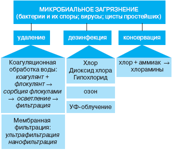

Патогенные микроорганизмы
Снижение концентрации патогенных микроорганизмов достигается различными методами, среди которых следует отметить коагуляционную обработку воды, хлорирование, озонирование, ультрафиолетовое облучение (рис. 2). На рисунке представлены методы снижения микробного загрязнения, которое вызывается патогенными микроорганизмами и их спорами, а также вирусами и цистами простейших. Эти методы можно разделить на три группы: удаление, дезинфекция и долговременная консервация. Удаление осуществляется коагуляционной обработкой воды и мембранной фильтрацией. Дезинфекция производится с применением жидкого хлора или реагентов на основе хлора, озона и ультрафиолетового облучения. Наконец, долговременная консервация воды осуществляется путем совместного применения хлора и аммиака с образованием хлораминов, которые обладают хотя и слабым, но длительным бактерицидным действием.
Методы снижения микробиального загрязнения
Коагуляционная обработка, подразумевающая смешение воды с коагулянтом и флокулянтом с последующим хлопьеобразованием, отстаиванием и фильтрованием, позволяет снизить концентрацию простейших на 2–3 порядка, бактерий и вирусов на 1–2 порядка [Гончарук, Потапченко, 1998; Methods…, 1990]. При этом удаляются микроорганизмы, находящиеся внутри и на поверхности частиц, труднодоступные при обеззараживании дезинфектантами. Патогенные микроорганизмы обычно адсорбированы на частицах взвеси. Поэтому, если не применяется специальное обеззараживание воды (например, УФ-облучение), мутность должна быть снижена до величины, достаточной для поддержания санитарной безопасности. Практика работы водопроводных станций показывает, что надежная защита от патогенных микроорганизмов достигается снижением мутности до 0,1–0,5 мг/л, т.е. в несколько раз меньше нормативного предела 1,5 мг/л. Необходимое снижение мутности воды достигается коагуляционной обработкой. Повышенная мутность исходной воды, которая наблюдается в период паводка, требует применения высоких доз коагулянта (до 15 мг/л по Al2O3) в комбинации с флокулянтом (дозы до 0,1–0,2 мг/л).
Однако при этом возникает риск превышения нормативного предела по остаточному алюминию 0,5 мг/л. В этом случае необходимо привлекать дополнительные методы обеззараживания: хлорировать более высокими дозами, использовать озонирование или УФ-облучение, а удаление побочных продуктов обработки (хлорорганических соединений – при хлорировании, альдегидов, кетонов и т.п. – при озонировании) осуществлять с применением сорбционных фильтров.
Хлорирование осуществляется обычно в две стадии: 1) предварительное хлорирование, при котором обработке подвергается исходная вода; 2) вторичное хлорирование с аммонизацией для придания очищенной воде консервирующих свойств при движении по распределительной сети. Основная цель предварительного хлорирования – обеззараживание воды. Для этого обычно используются дозы хлора в диапазоне 2–4 мг/л. Кроме обеззараживания, достигается удаление фитопланктона, коррекция вкуса и запаха, окисление органических и неорганических веществ. В соответствии с нормативными требованиями должно быть обеспечено полное удаление патогенных микроорганизмов и снижение концентрации индикаторных микроорганизмов до нормативного предела. Обеззараживающее действие хлора на микроорганизмы уменьшается на несколько порядков в ряду «бактерии – споры бактерий – вирусы – цисты простейших». Последние являются наиболее стойкими микроорганизмами, поэтому дозы хлора или других обеззараживающих реагентов должны рассчитываться по ним.

Озонирование для обеззараживания воды целесообразно применять только при повышенном загрязнении водоисточника патогенными микроорганизмами, в том числе энтеровирусами и цистами лямблий, которые устойчивы к действию хлора. Поскольку озонирование не обладает необходимым последействием, применение озона не может полностью исключить обеззараживание воды хлором. Ограничение в применении озона связано с образованием побочных продуктов: кетонов, альдегидов, гидроксилированных алифатических и ароматических углеводородов [Кожинов и др., 1997] (табл. 3). Иногда они более токсичны, чем исходные вещества, и плохо удаляются в процессах коагуляционной очистки воды. Наиболее часто в обработанной воде обнаруживаются формальдегид, глиоксаль и метилглиоксаль [Gracia et al., 1995]. Концентрация образующихся побочных продуктов озонолиза пропорциональна дозе озона, поэтому при больших дозах она может превысить нормативный предел, который по формальдегиду составляет 0,05 мг/л. Для удаления побочных продуктов необходимо использовать сорбционную доочистку воды на фильтрах с загрузкой из гранулированного активированного угля [Жуков и др., 2000].
Таблица 3 (подробнее)
Побочные продукты обработки воды
Ультрафиолетовое облучение является важным практическим методом обеззараживания воды [Костюченко и др., 2000]. К достоинствам этого метода относятся: 1) отсутствие побочных продуктов обработки; 2) высокая эффективность по отношению к патогенным микроорганизмам разных типов; 3) широкий диапазон качества обрабатываемой воды. Минимально допустимая нормативная доза УФ-облучения в 16 мДж/см2 обеспечивает снижение численности патогенных бактерий на 5 порядков, индикаторных бактерий на 2–6 порядков, вирусов на 2–3 порядка. Увеличение дозы до 40 мДж/см2 дает снижение вирусов на 4 порядка. Для инактивации цист простейших на 1–4 порядка используют дозу 80 мДж/см2. Высокая мутность или цветность обрабатываемой воды приводит к поглощению УФ-излучения и экранированию микроорганизмов, что снижает фактическую дозу облучения. Практика показывает, что обеззараживание до нормативных пределов достигается и при обработке воды с мутностью до 30 мг/л и цветностью до 50 град. Есть, однако, данные по применению УФ-излучения в период паводка при мутности исходной воды до 145 мг/л и колииндексе до 30 тыс.; при этом достигалось полное отсутствие общих колиформ в 100 мл.
Для задержания патогенных микроорганизмов может также применяться ультрафильтрация [Первов и др., 2002] и другие типы мембранной фильтрации, параметры которой представлены в табл. 4 [Кармазинов, 2003].

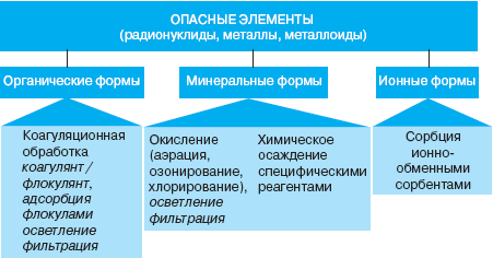

Тяжелые металлы и радионуклиды
Еще одна группа методов используется для удаления опасных элементов, таких как радионуклиды, тяжелые металлы и другие металлы и металлоиды (рис. 4). Можно выделить три формы существования: связанные с органическим веществом, минеральные и ионные. Для их удаления используют коагуляцию, мембранную фильтрацию, окисление, реагентное осаждение, ионный обмен. Способы удаления тяжелых металлов, радионуклидов и других опасных элементов зависят от их химических форм.
Ионы тяжелых металлов удаляются путем ионообменной сорбции на природных и синтетических сорбентах. То же относится к радионуклидам стронция и цезия [Ефимов и др., 2002].
Этот процесс проводится на последних стадиях обработки воды, когда содержание других ингредиентов невелико.
Гидроксиды металлов удаляются в процессе коагуляционной обработки воды. Они хорошо сорбируются на хлопьях коагулянта и выделяются вместе с ними при последующем отстаивании и фильтровании.
Гидролизу солей тяжелых металлов с образованием аморфных частиц гидроксидов способствует аэрация воды [Журба, 2002].
Интенсификация гидролиза наблюдается также при применении озонирования. Воздействие озона на металлы с высоким редокс-потенциалом (Mn, Fe, Co, Pb и др) приводит к образованию аморфных гидроксидов [Журба и др., 1997; Шевченко и др., 1989]. В этом кроется одна из причин, по которой первичное озонирование целесообразно проводить перед коагуляционной обработкой.
Комплексы металлов с органическими лигандами извлекаются частично при коагуляционной обработке воды и, в большей степени, при углевании или на сорбционных фильтрах с загрузкой из гранулированного активированного угля.
Аморфные частицы гидроксидов металлов и комплексы металлов с крупными органическими лигандами могут выделяться при мембранной фильтрации. Об этом можно судить по эффекту снижения концентрации железа (с 2,16 до 0,3 мг/л) при использовании мембран с порами размером менее 0,2 мкм [Первов и др., 2001], что согласно табл. 4 примерно соответствует ультрафильтрации.

При наличии реальной угрозы попадания патогенных микроорганизмов в водоисточник надо предусмотреть дополнительные меры по снижению их концентрации и удалению вредных продуктов обработки:
1) коагулирование повышенными дозами с добавлением флокулянта для понижения мутности воды до 0,1 мг/л, поскольку частицы мутности являются носителями микроорганизмов;
2) хлорирование более высокими дозами;
3) УФ-облучение воды для инактивации патогенных микроорганизмов;

Методы удаления опастных элементов
При угрозе загрязнения водоисточника нефтепродуктами, фенолами, диоксинами и другими органическими ксенобиотиками необходимо предусмотреть использование сорбционных фильтров, возможно с предозонированием.
При опасности попадания тяжелых металлов в исходную воду необходимо использовать аэрацию или озонирование для перевода металлов из ионной формы в гидроксидную с последующим удалением в процессе коагуляционной очистки. При наличии органических комплексов металлов надо дополнить технологию углеванием перед фильтрами или стадией доочистки на фильтрах со слоем гранулированного активированного угля.
