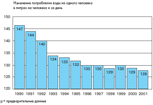

Изменение потребления воды на одного человека с 1990 по 2001 гг.
