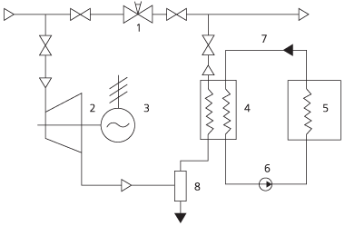

Принципиальная схема электротехнологической детандерной установки.
Обозначения: 1 – редукционный клапан ГРС, 2 – винтовой детандер, 3 – электрогенератор, 4 – теплообменник, 5 – холодильная камера, 6 – циркуляционный насос, 7 – контур хладагента, 8 – сепаратор
Предварительная проработка проекта энерготехнологической детандерной установки на базе ГРС со стабильным суточным расходом газа 60 тыс. м3 (рис. 1) показала, что ее хладопроизводительность оказалась достаточной для обеспечения типового промышленного холодильника емкостью 270 т.
При этом удельная выработка электроэнергии в установке составляет 0,025 кВт•ч/нм3, а электрическая мощность генератора – 62,5 кВт, что вполне достаточно для покрытия собственных нужд холодильника (автоматика, насосы, освещение и т. п.).

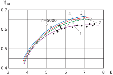

Рисунок 3.
Влияние конденсатосодержания газа на адиабатический КПД.  Обозначения: 1 – d = 3 см33; 2 – d = 20 см33;
3 – d = 40 см33; 4 – d = 60 см33
Конструкция винтовых машин исключает возможность гидравлических ударов, поэтому такие агрегаты могут надежно работать на влажном конденсатосодержащем газе, когда при снижении температуры потока в процессе расширения возможно выпадение конденсата или образование гидратов.
Более того, возможная при существенном снижении температуры потока конденсация тяжелых углеводородов приводит к уплотнению имеющихся зазоров в детандере и, следовательно, к повышению эффективности работы машины за счет уменьшения величины протечек. На  рис. 3 приведены результаты экспериментального исследования работы винтового детандера на природном газе при различном содержании жидкой фазы d в потоке [2].

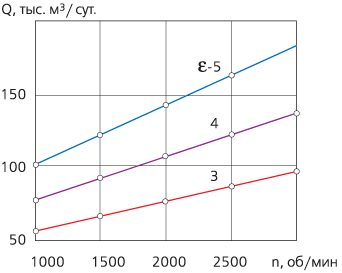

Экспериментальные исследования винтовой расширительной машины при работе на природном газе [2, 3] позволили получить ряд характеристик, которые могут быть положены в основу оценки экономической эффективности промышленного использования детандеров для производства электроэнергии и холодоснабжения. На рис. 4 приведены экспериментальные данные по зависимости расхода газа через винтовой детандер, построенный на базе серийного винтового компрессора 7ВКГ-25/5, от степени понижения давления e и скорости вращения роторов n. Диаметр роторов испытываемого детандера – 315 мм. Адиабатный КПД опытного образца лежит в пределах 0,6–0,7, удельная мощность, вырабатываемая агрегатом, равна 0,024–0,026 кВт/нм3.
Рисунок 4.
Экспериментальная зависимость расхода газа через детандер от скорости вращения роторов
