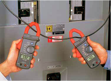

Один ток – два значения. На фото показано измерение цепи с нелинейной нагрузкой с гармоническими искажениями. Показания измерителя истинного RMS (слева) правильны, а измерителя усредненных значений (справа) – на 32 % ниже.

На рис. 1 изображены два измеряющих прибора (токовые клещи) на одной и той же цепи. Оба прибора работают правильно и откалиброваны по спецификациям производителя. Ключевое различие заключается в том, как измеряют данные инструменты.

Левый прибор является устройством измерения истинного RMS, а правый – это калиброванный прибор, измеряющий усредненный RMS. Для того чтобы оценить разницу, необходимо понять, что означает RMS.
