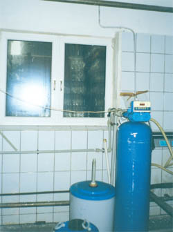

Установка декарбонизации воды на комбинате ОАО «Теледиск Холдинг»
В указанном выше пределе производительности ВПУ имеется возможность автоматизировать процесс управления регенерацией. Для этой цели могут быть использованы кислотостойкие клапаны SIATA и Water Specialist с блоками управления по объему пропущенной воды. Это означает, что регенерация фильтра в автоматическом режиме начнется после пропуска заданного объема воды. В связи с этим при расчете ВПУ возникает задача по определению программируемого объема фильтрата и обеспечению в нем заданного качества воды.
