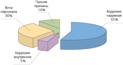

Число аварий и крупных отказов продолжает нарастать. Нельзя не отметить, что, по данным Госстроя России, причины 35% аварий связаны с человеческим фактором: с браком в работе, с расхлябанностью, с низким качеством обслуживания оборудования, с несоблюдением требуемых режимов, норм, инструкций, с недостаточной технической грамотностью персонала и в конечном итоге с отсутствием элементарного порядка на производстве, при строительстве, на монтаже и в эксплуатации.

Причины аварий в тепловых сетях России

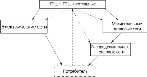

Основополагающий принцип реорганизации – это юридическое слияние в едином акционерном обществе всех звеньев каждой отдельно взятой СЦТ: источников тепла (базовых и пиковых), тепловых сетей (магистральных, распределительных и квартальных), тепловых пунктов всех назначений и приемников тепла потребителей.
Построенная по такому принципу модель реорганизации теплоснабжающего хозяйства способна гарантированно обеспечить потребителям надежное и качественное теплоснабжение, но ее реализация в каждом конкретном случае потребует значительной подготовительной и разъяснительной работы, подкрепленной доказательной аргументацией как для энергообъединений, так и муниципалитетов. А в конечном итоге – для инвесторов.
Переходный период может быть достаточно длительным. В этот период допустимы модели, построенные на принципе оперативного слияния звеньев каждой отдельно взятой СЦТ. Отдельные самостоятельные акционерные общества будут входить в состав АО СЦТ и взаимодействовать на договорных началах с подчинением в тепловых и электрических режимах главному диспетчеру, но не объеденению диспетчерского управления, а теплоснабжающей системы.
Все действующие СЦТ можно разделить на три группы моделей:
I группа – СЦТ, в составе которой действуют несколько ТЭЦ (ТЭС) энергообъединений РАО «ЕЭС России» и организована их совместная работа на общие тепловые сети. К такой системе могут подключаться на юридической или оперативной основе промышленные и муниципальные ТЭЦ и котельные;
II группа – СЦТ, в составе которой основным источником тепла является одна ТЭЦ (ТЭС);
III группа – СЦТ, в составе которой основными источниками тепла в настоящее время являются котельные.
Теплоисточники, тепловые и электрические сети, юридически объединенные в одно акционерное общество
