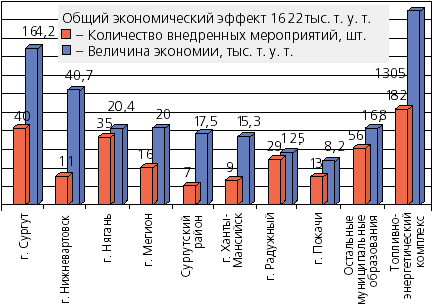

Результаты внедрения энергосберегающих мероприятий в Ханты-Мансийском автономном округе за 2002 год

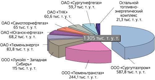

Энергосбережение в топливно-энергетическом комплексе за 2002 год

Итогом реализации данной программы на сегодняшний день явилось внедрение 1 222 энергосберегающих мероприятий на территории автономного округа с суммарным экономическим эффектом 3 404 тыс. т. у. т. Основная часть сэкономленных энергоресурсов приходится на топливно энергетический комплекс 2 857 тыс. т. у. т. (647 энергосберегающих мероприятий). В жилищно-коммунальном хозяйстве автономного округа сэкономлено 546 тыс. т. у. т. (575 энергосберегающих мероприятий).

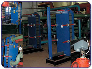

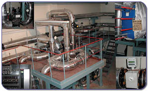

Применение новых технологий на ЦТП, г. Сургут
Рисунок 3.

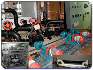

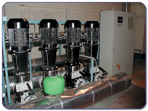

Частотно-регулируемый привод насосов водоснабжения
Рисунок 4.

- Модернизация центральных тепловых пунктов с использованием современных энергосберегающих технологий (28 шт.): оснащение пластинчатым теплообменным оборудованием, средствами автоматизации теплопотребления, частотными регуляторами электроприводов, узлами учета и регулирования потребления тепловой энергии, воды, современной запорной арматурой.

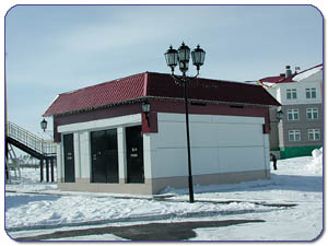

Городская автоматизированная трансформаторная подстанция, г. Лангепас
Рисунок 5.

- Внедрение частотно-регулируемых приводов на объектах жилищно-коммунального хозяйства (36 шт.): насосах водозабора, дутьевого вентилятора теплового котла котельной, насосах центрального теплового пункта и т. д.

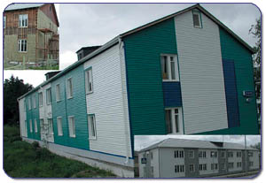

- Утепление жилых зданий: утепление наружного контура зданий, утепление чердачных помещений, установка металлических утепленных подъездных дверей, применение тройных стеклопакетов.

Утепление наружных контуров жилых зданий, г. Ханты-Мансийск
Рисунок 8.
