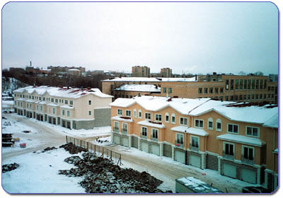

Жилой квартал г. Петрозаводска со зданиями, имеющими улучшенные теплозащитные свойства ограждающих конструкций
