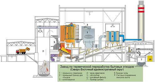

Уже в настоящее время достигнуты существенные результаты в создании индустриальной базы промышленной переработки ТБО в Москве. В 2000 году после реконструкции введен в эксплуатацию завод по термической переработке ТБО в Северо-Восточном административном округе. Этот завод производит и передает в сеть города электроэнергию и фактически является теплоэлектростанцией на бытовых отходах. Современная система очистки дымовых газов завода полностью обеспечивает соблюдение российских и общеевропейских экологических нормативов. В 2002 году планируется ввод цеха по переработке золошлаковых отходов этого завода в материалы для дорожного строительства.

Завершается строительство мусоросжигательного завода в Восточном административном округе. Этот завод также будет являться теплоэлектростанцией на ТБО и обеспечивать электроэнергией не только собственные потребности, но передавать излишнюю электроэнергию в сеть города. В конструкцию завода заложены современные технологии по термической переработке отходов, переработке отходов золы и шлака, современные системы подготовки отходов и очистки дымовых газов. В стадии проектирования находится мусороперерабатывающий завод в Северном административном округе. Он предназначен для производства топлива из бытовых отходов для последующего сжигания этого топлива на угольных теплоэлектростанциях (в частности, на Новорязанской ГРЭС).
Суммарная проектная мощность всех указанных заводов составляет около 1 млн. тонн ТБО, перерабатываемых за год, то есть 40% от объема всех образующихся в городе бытовых отходов.
