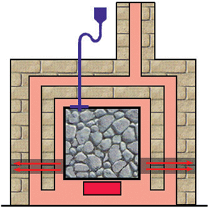

Вот эти недостатки и призвана устранить предлагаемая нами концептуальная печь. На рисунке показан принцип ее работы.
Вода через устройство подачи воды и клапан обратного хода попадает в хорошо разогретый бак с камнями. При испарении воды в баке возрастает давление. Клапан обратного хода не дает пару вырваться вверх. Пар поступает в парную снизу, пройдя через всю толщу разогретых камней. В этом случае он будет еще суше и легче. Кроме того, пар поступает в парную значительно ниже.
Вода может подаваться на камни порциями или постоянно, тонкой струйкой. В соответствии с этим и выход пара осуществляется залпами или постоянным потоком. Если подавать воду постоянным потоком, роль клапана обратного хода будет выполнять сама вода, пока она полностью не уйдет в воронку. Возможно также организовать водяной замок с достаточно длинной трубкой, чтобы вода не закипала в замке.
