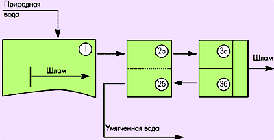

Технология подготовки природных вод предполагает электрохимическую коррекцию рН очищаемой воды и электрофлотационное разделение жидкой и твердой фаз. На рисунке представлена технологическая схема электрохимической подготовки природных вод.
Вода поступает в сборник-отстойник (1) для выделения тяжелых минеральных примесей (главным образом песка) и грубодисперсных частиц (структурных примесей растительного и животного происхождения). После предварительной очистки сток подается в катодную камеру (2а) электрокорректора рН, из которой под действием электрического тока анионы мигрируют через анионообменную мембрану в анодную камеру (2б), где происходит подкисление среды. В катодной камере в процессе электролиза воды раствор подщелачивается до рН=10–11, что сопровождается образованием частиц гидроксидов и карбонатов смешанного состава. Далее сток поступает в камеру грубой очистки (3а) и тонкой очистки (3б) электрофлотатора, где в результате электролиза воды происходит образование пузырьков газов водорода и кислорода, которые, поднимаясь вверх, сталкиваются с частицами примесей (гидроксиды и карбонаты металлов, эмульсии, дисперсные органические вещества), флотируют их на поверхность, образуя устойчивый пенный слой – флотошлам, периодически удаляемый шламосборным устройством. После осветления умягченная вода направляется в анодную камеру (2б) электрокорректора рН, где происходит нейтрализация воды до величины показателя рН, практически не отличающейся от величины рН исходной воды. После обработки умягченная и очищенная вода поступает на технологические нужды.

Рисунок
Технолоическая схема электрохимической подготовки пиродных вод
