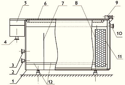

Электрофлотатор-фильтр (см. схему) состоит из прямоугольного корпуса (1), выполненного из пропилена, блока нерастворимых электродов (12), пеносборного устройства (6) и угольного фильтра (11). Загрязненная моющая жидкость через патрубок (2) поступает в камеру грубой очистки. В ней происходит выделение ПАВ и наиболее крупных частиц загрязнений. Далее вода через вертикальную перегородку (7) переливается в камеру тонкой очистки для отделения мельчайших взвесей. Всплывшая пена вместе с загрязнениями сдвигается с поверхности жидкости пеносборным устройством со скребковым механизмом (6) в приемник пены (5), а вода через отверстия в нижней части перегородки (8) – на угольный фильтр. Отвод пены из установки осуществляется через патрубок (4), а очищенной воды через патрубок (10).
Интенсификация процесса очистки может осуществляться путем дополнительного применения коагулянтов. В этом случае ввод рабочего раствора осуществляется через патрубок (3).

Рисунок
1 – корпус; 2 – патрубок для подачи воды; 3 – патрубок для подачи реагентов; 4 – патрубок для отвода пены; 5 – пеноприемник; 6 – пеносборное устройство; 7, 8 – перегородка; 9 – мотор-редуктор; 10 – патрубок для отвода воды; 11 – угольный фильтр; 12 – электроды.
