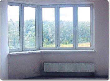

В качестве отопительных приборов
использованы стальные панельные радиаторы
с нижней подводкой теплоносителя

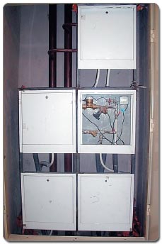

Счетчики размещены в металлических шкафах антивандального исполнения, доступ к которым имеется у жильцов и службы эксплуатации.
Отопительные приборы оборудованы термостатической регулирующей арматурой.
Рисунки 4,5.
Коллекторы оборудованы
запорной арматурой, балансировочными вентилями и квартирными счетчиками теплоты

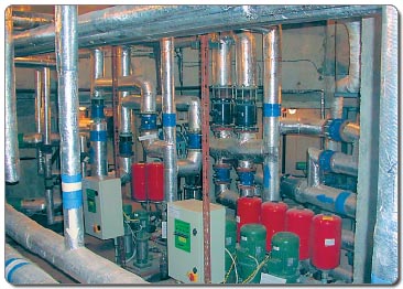

Дом оборудован индивидуальным тепловым пунктом с домовыми счетчиками тепла и воды (рис. 6).
Рисунок 6.
Тепловой пункт полностью автоматизирован и управляется с диспетчерского пункта.

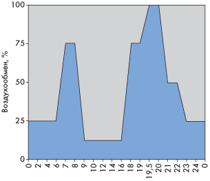

Функционально такая система вентиляции позволяет осуществлять регулирование воздухообмена не только в зависимости от режима эксплуатации квартиры в течение суток, но и по отдельным помещениям квартиры. Анализ вероятных режимов эксплуатации квартир показывает, что среднесуточный воздухообмен может составлять 30–50 % от расчетного. Значительную часть суток объемы приточного и вытяжного воздуха в теплоутилизаторе могут быть сбалансированы, а режим догрева приточного воздуха нагревателем может быть существенно сокращен во времени (рис. 8).
Рисунок 8.
Требуемый режим работы вентиляции квартиры
Необходимость использования догрева приточного воздуха возникает при снижении температуры наружного воздуха ниже –5…-8 °C при необходимом воздухообмене более 75 % от расчетного. По нашим оценкам за отопительный сезон тепловая нагрузка на нагреватель не превысит 100–120 кВт•ч.
