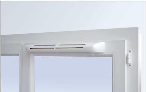

Другое решение организовать естественный приток наружного воздуха–приточные устройства (клапаны), которые могут устанавливаться непосредственно на окно (рольставню) или монтироваться в стене. В случае настенного исполнения в наружной стене бурят сквозной канал диаметром 100–125 мм. Приточный клапан регулирует естественный приток в автомодельном режиме; аэродинамическая характеристика этого устройства обеспечивает постоянство расхода воздуха при изменении перепада давления внутри и снаружи здания. При достаточном располагаемом давлении приток наружного воздуха может составлять 40 м3/ч. Одна из разновидностей клапанов – влагозависимые (или гигрорегулируемые), которые увеличивают пропускную способность при повышении влажности внутри помещения. В состав устройства может входить переключатель режимов работы, позволяющий ограничивать приток воздуха. Приточные клапаны устанавливаются в каждом жилом помещении (в каждой квартире не менее двух). Типоразмер или количество клапанов в разных квартирах на разных этажах могут быть различными. Количество клапанов определяют расчетом [3]. Но и в случае установки приточных клапанов, и в случае щелевого проветривания работа естественной вентиляции в квартире зависит от величины располагаемого давления. Для стабильной работы вентиляции в таком случае можно рекомендовать установку местной принудительной вытяжки из санузлов и кухни.

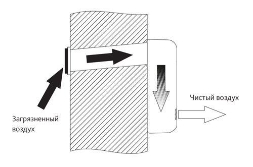

В том случае, когда естественный приток недостаточен или вы не хотите зависеть от внешних условий, можно воспользоваться проветривателем. Проветриватель (бризер, стеновой проветриватель и т. п.) представляет собой компактное устройство, обеспечивающее механический приток наружного воздуха в помещение.
Вентилятор устройства гарантированно подаст в помещение наружный воздух; в зависимости от выбранной скорости вращения вентилятора объем притока составляет в среднем от 35 до 120 м3/ч. Для установки проветривателя, как и в случае с настенным приточным клапаном, в наружной стене бурят сквозной канал диаметром 100–125 мм. Устройство подключается к сети переменного тока 220 В. В зависимости от исполнения и производителя бризер содержит один или несколько сменных фильтров, в т. ч. возможно наличие HEPA-фильтра. Также в состав бризера может входить электрический подогреватель наружного воздуха с термостатом: при изменении температуры наружного воздуха автоматически регулируется мощность нагревателя. Это позволяет использовать прибор при отрицательных температурах без образования конденсата. Управление работой устройства осуществляется с пульта ДУ и/или панели управления. В результате обеспечивается, независимо от наружных температур и условий, необходимый приток чистого (прошедшего фильтрацию) воздуха без сквозняков, при этом соблюдаются комфортные условия по температуре и шуму.
