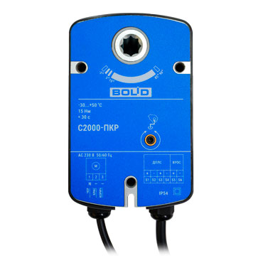

Специалисты компании «Болид» усовершенствовали конструкцию реверсивного привода клапана противодымной вентиляции, интегрировав в него адресный модуль управления и контроля с интерфейсом подключения к двухпроводной линии связи (ДПЛС) ИСО «Орион».
Применение С2000-ПКР позволяет существенно упростить архитектуру системы противодымной вентиляции.

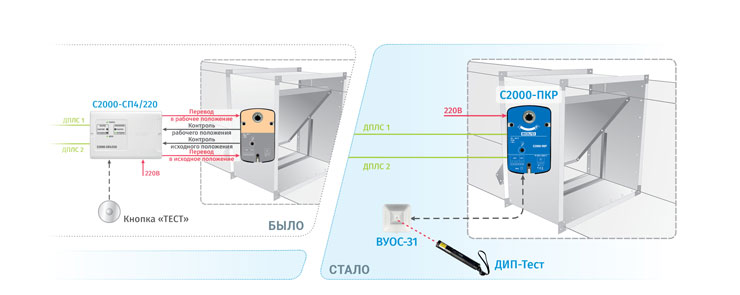

Благодаря непосредственному подключению к ДПЛС исключается необходимость установки отдельных адресных блоков управления клапанами и прокладки дополнительных цепей между такими блоками и приводами.
Это обеспечивает сразу несколько преимуществ:
- Сокращение количества оборудования.Функции управления и контроля реализованы непосредственно в приводе без применения отдельных пусковых блоков.
- Уменьшение объёма монтажных работ.Сокращается количество дополнительных кабельных соединений и подключаемых устройств.
- Снижение вероятности ошибок подключения.Отсутствует необходимость согласования электрических характеристик привода с внешним пусковым блоком.
- Экономия адресного пространства.Для управления и контроля клапана требуется не более двух адресов вместо пяти в сравниваемом традиционном решении.
- Упрощение кабельной инфраструктуры.Интеграция функций управления и контроля позволяет сократить количество отдельных цепей и оптимизировать кабельные трассы.
В результате уменьшается трудоёмкость проектирования, монтажа и пусконаладочных работ, а также создаются предпосылки для снижения общей стоимости системы.
