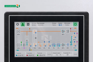

При эксплуатации вентиляционной системы оператору необходимо контролировать параметры оборудования, изменять настройки, отслеживать аварии и управлять режимами работы. Для панелей оператора EKF PRO-Screen, Elhart, ONI и аналогов, используемых со стандартными щитами управления, НЕВАТОМ разработал готовое программное обеспечение.
ПО объединяет основные функции контроля и управления в едином интерфейсе. Оно предварительно конфигурируется и тестируется на производстве, поэтому для стандартной конфигурации щита не требуется разрабатывать программное обеспечение под каждый заказ.
Управляйте вентиляцией в едином интерфейсе
На панели отображаются состояние оборудования, основные параметры системы и показания подключённых датчиков. Оператор может включать и отключать вентиляционную систему, выбирать режим работы, изменять уставки, настраивать недельное расписание и контролировать работу оборудования.
В зависимости от комплектации установки на панели могут отображаться температура, давление, влажность, расход воздуха и другие параметры. Также предусмотрена настройка параметров погодозависимого графика работы жидкостного теплообменника.
Для стандартных щитов сохраняется единая логика интерфейса. Это позволяет работать с привычной структурой управления при переходе между объектами с разными конфигурациями стандартных щитов.
Быстрее находите причины неисправностей
При возникновении аварии информация выводится на панель и сохраняется в журнале. Оператор видит активные аварии и может обратиться к архивным записям, чтобы проверить предыдущие события и отследить повторяющиеся неисправности.
Благодаря отображению аварийных сигналов оператор может в реальном времени отслеживать состояние системы и своевременно узнавать о неисправностях оборудования.
Разграничивайте доступ к функциям
В ПО предусмотрены две роли — «Пользователь» и «Администратор».
Пользователю доступны функции для эксплуатации системы: просмотр состояния оборудования, включение и отключение установки, изменение уставок, выбор режима работы, настройка расписания и просмотр журнала аварий.
Администратору дополнительно доступны настройки системы и панели оператора, а также очистка журнала аварий.
Контролируйте систему удаленно
Панель поддерживает удаленный доступ по VNC. При соответствующей настройке сети можно получить доступ к интерфейсу панели оператора с компьютера или смартфона для удалённого контроля вентиляционной системы.
Подключение панели к интернету по умолчанию не предусмотрено. Для удалённого доступа необходимо организовать соответствующую сетевую инфраструктуру. Для подключения можно использовать RealVNC.
