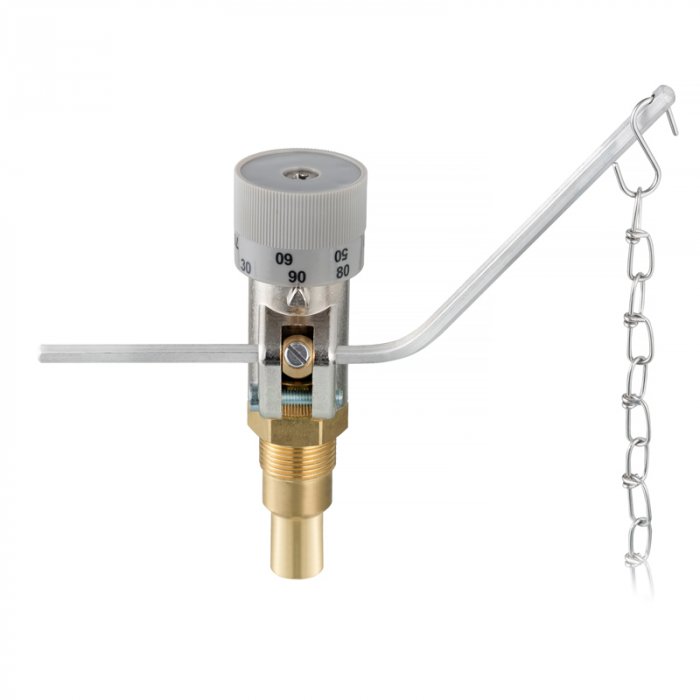

Регулятор тяги для твердотопливного котла VIEIR VRTK01
Термостатические регуляторы тяги VRTK01 используются для регулирования процесса горения в котлах на твердом топливе.
Регулировка происходит путем управления клапаном подачи воздуха в камеру горения.
Преимуществом регулятора тяги является мощная, механически крепкая и термостойкая конструкция.
Благодаря двойной шкале регуляторы могут быть установлены как в горизонтальном, так и вертикальном положении.
ТЕХНИЧЕСКИЕ ХАРАКТЕРИСТИКИ:
- Присоединительный размер - G3/4"
- Диапазон регулирования: 30 – 90°C
- Максимальная температура воды: 120°C
- Максимальная температура среды: 70°C
- Длина цепи - 1.4 м
- Нагрузка на цепочку: 100 – 800 г
- Рабочее положение: горизонтальное, вертикальное
- Угол подъемного рычага - 120°
