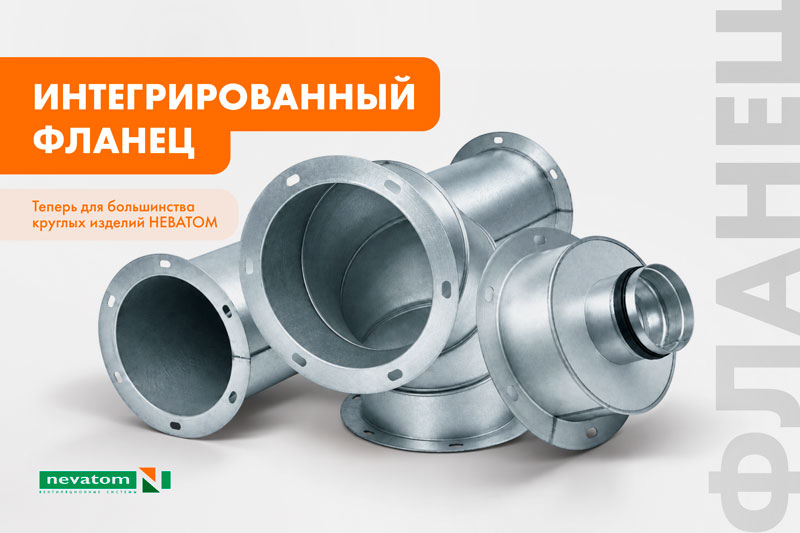

Фланцевое соединение используется для монтажа воздуховодов и фасонных элементов в вентиляционной системе. Герметичность такого соединения зависит не только от уплотнителя и качества монтажа, но и от конструкции самого изделия.
НЕВАТОМ продолжает внедрение интегрированного фланца в качестве стандартного конструктивного решения для круглых воздуховодов и фасонных элементов.
Как устроен интегрированный фланец
В отличие от отдельно устанавливаемого фланца, интегрированный формируется непосредственно из металла самого воздуховода. На специализированном оборудовании из тела изделия формируется борт и выполняется пробивка отверстий.
Благодаря такой конструкции между телом воздуховода и фланцем отсутствует отдельный соединительный стык.
Геометрия и присоединительные размеры интегрированного фланца соответствуют стандартным плоским фланцам.
Герметичность соединения
По результатам испытаний в собственной лаборатории НЕВАТОМ воздуховоды с интегрированным фланцем соответствуют классу герметичности D  по СП 60.13330.2020 (СНиП 41-01-2003) «Отопление, вентиляция и кондиционирование воздуха».
Благодаря высокой герметичности воздуховодов с интегрированным фланцем снижаются утечки воздуха в системе. Снижение потерь позволяет уменьшить требуемую производительность вентилятора и, соответственно, его энергопотребление.
Для вытяжных систем такая конструкция также снижает риск подсоса нефильтрованного воздуха с твердыми частицами. Более чистый воздушный поток уменьшает загрязнение и износ оборудования, а также может снизить потребность в его обслуживании.
