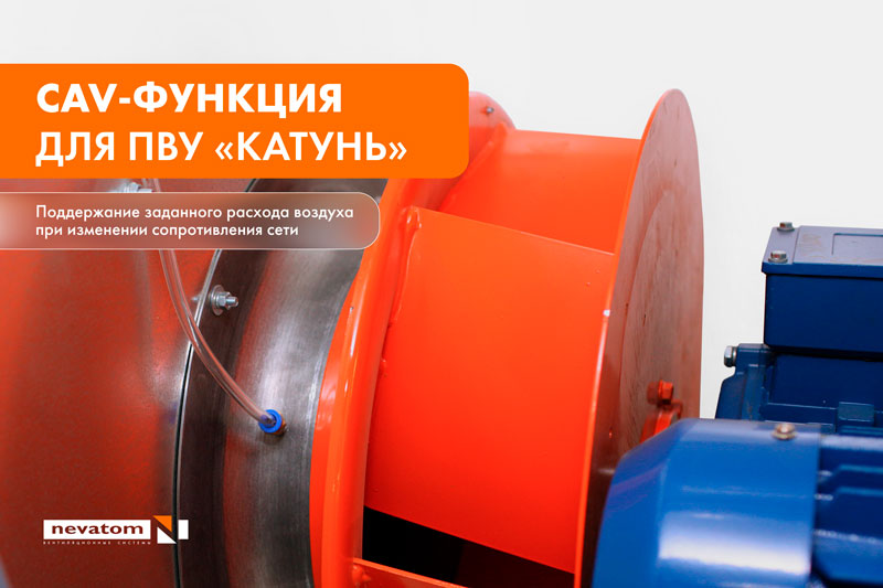

Для ПВУ «Катунь» НЕВАТОМ реализовал CAV-функцию (Constant Air Volume), которая позволяет автоматически корректировать производительность вентилятора при изменении сопротивления сети и поддерживать заданный расход воздуха в пределах рабочего диапазона установки.
Как работает CAV-функция
Для контроля расхода воздуха в секции вентилятора устанавливается преобразователь давления. Он подключается к конфузору и участку до вентилятора и передает сигнал в систему управления.
На производстве в щите управления НЕВАТОМ задается поправочный коэффициент K-factor. Контроллер использует данные преобразователя давления для определения текущего режима работы и корректирует производительность вентилятора, если изменяется сопротивление сети.
Таким образом, автоматика поддерживает не заданную скорость вращения вентилятора, а требуемый расход воздуха.
CAV-функция применяется для приточного и вытяжного вентиляторов ПВУ «Катунь». Если в секции установлены два вентилятора, работающих параллельно, используется один преобразователь давления с соответствующим поправочным коэффициентом в контроллере.
