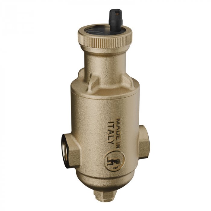

Развивая технологию обслуживаемых клапанов отвода воздуха, быстросборной конструкции со встроенным фильтром, итальянский производитель Giacomini анонсировала сепараторы воздуха для котельных – высокопроизводительных устройств для систем различной мощности.
На работу систем современных котлов и тепловых насосов может негативно влиять наличие воздуха в системе, вызывая коррозию, возникновение шума и снижение производительности. Для устранения этих проблем разработан новый сепаратор воздуха Giacomini  R87.
Это устройство в своем латунном корпусе содержит стальную сетку, которая способствует формированию пузырьков воздуха для его эффективного отделения.  Клапан отвода воздуха в верхней части имеет быстросъемную часть из технополимера, которая открывает доступ к внутренней конструкции устройства и встроенному фильтру для их обслуживания. Встроенный фильтр служит для предотвращения засорения клапана выпуска воздуха, а, следовательно, для увеличения ресурса и надежности. Выпуск воздуха с регулируемым положением позволяет установить отвод выпуска воздуха в удобную для манипуляций позицию, а колпачок отвода воздуха с гигроскопической прокладкой – при намокании автоматически останавливает протечку. В нижней части установлен отвод, для слива теплоносителя.
Новый сепаратор воздуха R87 имеет рабочее давление до 10 бар, в диапазонах температур от 5 до 110 °C. Максимальное рабочее давление вентиляции 6 бар, производительность вентиляции до 3500 л/ч воздуха. Выпускается в размерах подключения от 1\2” до 2”, позволяет применять устройство в системах различной мощности и производительности.
Поставки новых сепараторов воздуха Giacomini R87 запланированы на конец 2026 года.
