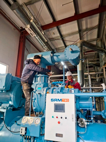

На птицефабрике с парком холодильных агрегатов на базе компрессоров Vilter потребовалась замена выработавшего ресурс оборудования на новые агрегаты без потери производительности и с обеспечением бесперебойности технологического процесса. Компания «Термокул» предложила оптимальное решение и реализовала замену устаревших агрегатов Vilter на современный агрегат SRM SAP26M-HDLA. Каждый такой проект сопровождается полным циклом диагностики, демонтажа устаревшего оборудования, монтажа нового, пусконаладочных работ и гарантийного обслуживания. Агрегат успешно введён в эксплуатацию и стабильно работает в заданном режиме, обеспечивая требуемую холодопроизводительность. Эксплуатация в режиме с температурой кипения –41 °C подтверждает, что оборудование SRM полностью соответствует самым жёстким требованиям промышленной низкотемпературной холодильной техники.

Технические характеристики:
  • Модель агрегата: SAP26M-HDLA
  • Тип компрессора: одноступенчатый винтовой, открытого типа
  • Холодопроизводительность: 527 кВт
  • Хладагент: R507A
  • Температура кипения: -41 °C
  • Температура конденсации: +35 °C
  • Частота вращения электродвигателя: 2980 об/мин
Компрессоры SRM-26 оснащены запатентованной «i»-образной роторной линией с оптимальным соотношением зубьев 5+7, что обеспечивает высокую эффективность и стабильность работы. Роторы изготавливаются из высококачественной кованой стали с микронной точностью обработки, что гарантирует высокую прочность, износостойкость и длительный срок службы. Высокоточные роликовые подшипники рассчитаны на 100 000 часов работы. Стандартная возможность бесступенчатого регулирования производительности в диапазоне 10–100% и возможность регулировки внутренней степени сжатия Vi под изменяющиеся условия эксплуатации.
