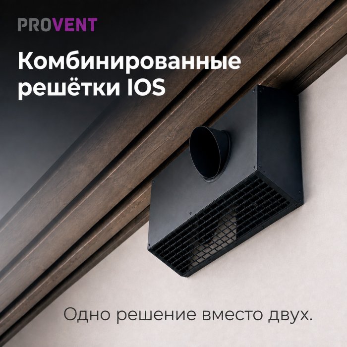

Комбинированная приточно-вытяжная решетка PROVENT IOS позволяет организовать приток свежего и удаление отработанного воздуха через один фасадный узел.
Особенность конструкции — разделение встречных воздушных потоков без подмеса вытяжного воздуха в приточный. Свежий воздух забирается через нижнюю часть решетки, а удаляемый направляется через отдельное вытяжное сопло. Вытяжная струя дополнительно увлекает наружный воздух и создает воздушный барьер, который разделяет приток и вытяжку, не давая отработанному воздуху возвращаться в приточный канал.
Такое решение позволяет отказаться от установки двух отдельных наружных решеток. Конструкция предусматривает левое и правое исполнение, а внутренние поверхности корпуса имеют шумоизоляцию.
Решетки PROVENT IOS выпускаются для воздуховодов диаметром 125, 160, 200 и 250 мм. Корпус изготовлен из оцинкованной стали с порошковым покрытием, стандартный цвет — графитовый серый RAL 7024.
Для проектировщиков такой продукт дает больше свободы в тех проектах, где нет возможности реализовать приток и вытяжку на разных частях фасада.
