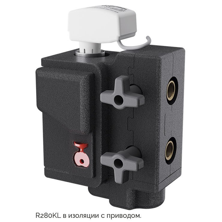

Итальянский производитель компания Giacomini анонсировала начало поставок в Россию новой модели блока подключения фанкойлов. Эта модификация обладает ещё более компактными размерами, а также более низкой ценой, по сравнению с аналогичными узлами, разработанными компанией ранее.
В рамках линейки R280 компания Giacomini уже несколько лет выпускает комплекты арматуры и узлы для подключения и управления фанкойлами и другими конечными устройствами. Некоторые модели уже поставлены на строительные объекты в России, и успешно эксплуатируются.

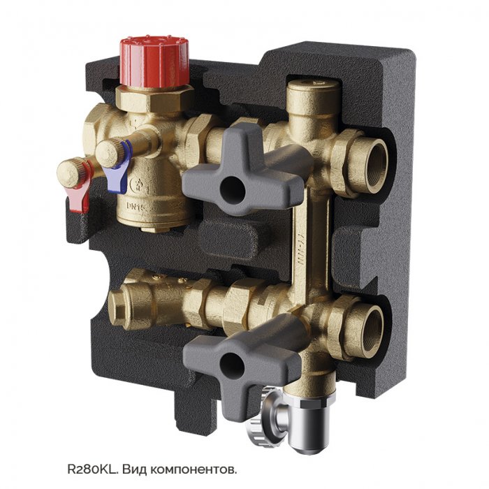

Новый узел обвязки фанкойлов R280KL – эволюционное развитие этого направления в сторону уменьшения размеров узлов, и снижения их стоимости – для повсеместного применения в проектах с использованием конечных устройств фанкойлов: общественных зданий, гостиниц и т.д. Собранные на предприятии Giacomini узлы, в термоизолирующем корпусе имеют все необходимое для подключения к сети, управления и обслуживания фанкойлов. Узлы содержат двойной запорный кран с байпасом, фильтр, балансировочный клапан регулирования расхода (PICV), сливной кран и штуцеры для измерения перепада давления и расхода. Запорные краны позволяют проводить отключения и обслуживание устройства без остановки циркуляции системы и без сброса давления в ней. Балансировочный клапан позволяет установить регулирующий привод для автоматического управления расходом. Штуцеры служат для измерения фактического расхода и перепада давления. Комплект быстро устанавливается благодаря использованию всего четырех соединений, что также предотвращает возможные ошибки.
Преимущества для монтажников, на которые указывает производитель: быстрая установка и подключение, сокращение трудозатрат на месте монтажа, исключение ошибок при сборке и установке, упрощенный ввод в эксплуатацию и дальнейшее обслуживание. Преимущества для проектировщиков: готовое и простое решение, содержащее все необходимые компоненты, что также значительно упрощает проектирование и минимизирует ошибки.
Узлы обвязки фанкойлов Giacomini R280KL выпускаются в размерах Ду15 и Ду20 с подключением к системе и устройствам 1\2” и 3\4”, с номинальным расходом до 520, 630 и 1500 л/ч. Диапазон рабочих температур: 5-10 °C,
максимальное рабочее давление 25 бар. Узлы поставляются полностью собранными на предприятии, готовыми к подключению и запуску.
