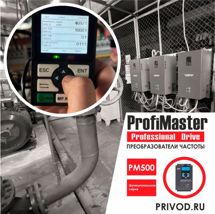

На одном из крупных центральных тепловых пунктов (ЦТП) Московской области завершена комплексная модернизация насосного оборудования. Внедрение современных систем частотного регулирования позволило не только защитить инфраструктуру от нестабильного электроснабжения, но и кратно снизить затраты на электроэнергию.
До проведения реконструкции эксплуатация объекта осложнялась двумя системными проблемами: регулярными скачками напряжения в сети и перегревом электродвигателей циркуляционных насосов. Для решения задачи инженеры московской компании НТЦ Приводная Техника подобрали, смонтировали и провели пуско-наладку преобразователей частоты (ПЧ) серии ProfiMaster.
Технические особенности внедрения
Ключевым фактором, обеспечившим надежность системы, стала устойчивость оборудования к низким показателям качества электросети. Установленные преобразователи частоты выдерживают просадки напряжения до 25%, не уходя в аварийное отключение и сохраняя рабочие настройки.
Кроме того, интеграция встроенного ПИД-регулятора позволила полностью автоматизировать процесс. Система в режиме реального времени считывает данные с датчиков и поддерживает заданное давление в тепловых сетях, подстраиваясь под текущую нагрузку и исключая необходимость ручного управления.
Экономика проекта: результаты 11 месяцев эксплуатации
Анализ телеметрии за 332 дня работы показал высокую эффективность автоматизации. Так, преобразователь, управляющий насосом мощностью 15 кВт, фактически находился под нагрузкой 3577 часов (в среднем около 10,8 часов в сутки). Благодаря обратной связи автоматика самостоятельно отключала агрегат в периоды снижения теплопотребления, например, в ночные часы.
Сравнительный расчет потребления электроэнергии наглядно демонстрирует выгоду от модернизации:
  • Потребление без ПЧ (при круглосуточной работе): 332 дня х 24 ч х 15 кВт = 119 520 кВт·ч
  • Фактическое потребление с ПЧ: 29 869 кВт·ч
  • Абсолютная экономия: 89 651 кВт·ч (75% от базового потребления)
По данным специалистов, 44% экономии достигается непосредственно за счет оптимизации оборотов двигателя в часы пиковых и средних нагрузок, а оставшиеся 56% — за счет интеллектуальных остановок насоса при отсутствии необходимости в циркуляции теплоносителя.
Поскольку в рамках проекта на объекте было модернизировано сразу несколько насосных групп, совокупный экономический эффект для теплового пункта оказался кратно выше расчетных показателей по одному агрегату. Эксперты отрасли отмечают, что данный кейс подтверждает высокую окупаемость частотного регулирования в системах теплоснабжения даже в условиях жестких ограничений по качеству электросетей.
