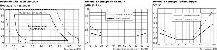

THS-04 предназначен для измерения относительной влажности в диапазоне 0...100% RH и температуры в диапазоне от -30 до +40 °C.Это калибровка штатная, но может быть расширена по запросудлядатчика с интерфейсом RS485 ModBusRTU от -40 до +120°C. Внутри датчика установлен электронный модуль с емкостным сенсором, сигнал которого обрабатывается процессором и передается в систему автоматизации в виде аналогового сигнала 0-10В или по интерфейсу RS485 с протоколом ModBusRTU.
