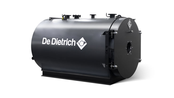

Новая серия, включающая модели CA R, CA R TWIN, CA R PLUS и CA R PLUS F, предназначена для работы с жидкотопливными или газовыми наддувными горелками и устанавливает новые стандарты эффективности в промышленном и коммерческом сегментах.
CA R: Стальные котлы с двухходовой топкой под избыточным давлением.

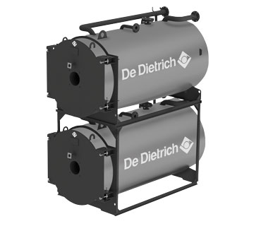

CA R TWIN: Сдвоенные стальные котлы с двухходовой топкой под избыточным давлением.

В 2026 году линейка стальных котлов De Dietrich пополнилась трехходовыми моделями CA R Plus, максимальная мощность котлов увеличилась до 17 500 кВт.
Широкий диапазон мощностей обновленных моделей — от 250 кВт до 17 500 кВт — позволяет подобрать оптимальное решение для любого объекта.

Высокая эффективность и экономичность: Трехходовая конструкция (в моделях Plus/Plus F) обеспечивает КПД до 94%. Это гарантирует полное сгорание топлива и значительную экономию эксплуатационных расходов.
Надежность и долговечность: Котлы изготовлены из высококачественной легированной стали. Прочный корпус, теплообменник и бесшовные жаровые трубы обеспечивают срок службы до 25 лет.
Гибкость и адаптивность: Широкий диапазон регулирования мощности (от 25% до 100%) позволяет котлам эффективно работать в переходные периоды (осень/весна), не расходуя избыточное топливо. Модели TWIN обеспечивают резервирование мощности, что критически важно для бесперебойной работы котельных.
Удобство эксплуатации и обслуживания: Универсальный доступ к основным узлам котла. Компактные размеры моделей TWIN позволяют экономить место в котельной.
Основные технические особенности
Техническое совершенство новой линейки De Dietrich серии CA R проявляется в каждой детали:
  • Низкое сопротивление в топке: Улучшенные аэродинамические характеристики позволяют уменьшить установленную мощность горелочных устройств и облегчить их ввод в эксплуатацию и дальнейшую работу.
  • Трехходовая конструкция и увеличенная топка: Дымовые газы проходят по котлу три хода (в моделях Plus/Plus F), что гарантирует максимальную теплоотдачу продуктов сгорания. Новая модель CA R Plus F имеет увеличенную топку усиленной конструкции и может быть использована в том числе для работы на мазуте.
  • Прочная и продуманная конструкция: Усиленная рама, несколько лючков для чистки, теплоизоляция дверцы из огнеупорной муллитокремнеземистой плиты и жаростойкого бетона, патрубки для предохранительных клапанов и КИПиА, а также специальный механизм крепления открывающейся дверцы топки с закатным устройством гарантируют безопасность и удобство.
  • Соответствие стандартам: Оборудование сертифицировано по трем техническим регламентам и соответствует требованиям госзакупок ФЗ-44 и ФЗ-223.
