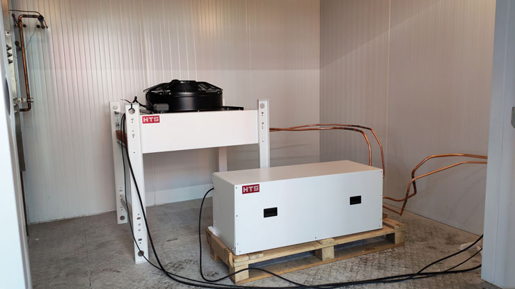

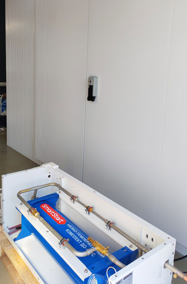

В период с 23 по 27 марта на базе Александровского испытательного центра, входящего в группу Серконс, были выполнены контрольные тесты, подтверждающие надежность и эффективность устройств зимнего пуска SmartStart и конденсаторов HTS при работе в суровых климатических условиях.
Испытания проводились в климатической камере, способной моделировать отрицательные температуры, что позволило имитировать работу систем кондиционирования на реальных объектах. Испытания проходили в два этапа: первый - при температуре до -60°C, и второй - при температуре -40°C.
На первом этапе тестировалась система, включающая конденсатор, установленный внутри камеры, а также низкотемпературный комплект SmartStart и кондиционер РЕФКУЛ, расположенные снаружи. Все компоненты были полностью подключены по электроснабжению, герметично обвязаны трубопроводами, заправлены и готовы к работе. В течение восьми часов система выдерживалась при температуре -60°C, после чего осуществлялся безаварийный запуск вентиляторов и повторное выдерживание при тех же условиях. Такой режим испытаний имитирует работу системы в условиях ротации, а также проверяет резервирование при возможных аварийных ситуациях.
После успешного завершения первого этапа, система была перемонтирована для второго теста: в климатической камере разместили узлы устройства зимнего пуска и конденсаторы. Далее проводились аналогичные испытания - при температуре -40°C, выдержке 8 часов и запуске в автоматическом режиме.
По завершении всех испытаний подготовка протоколов проходила в лаборатории Александровского испытательного центра. В результате были получены сертификаты соответствия, подтверждающие климатическое исполнение решений HTS для работы в экстремальных условиях на конденсаторы и низкотемпературные комплекты SmartStart.
