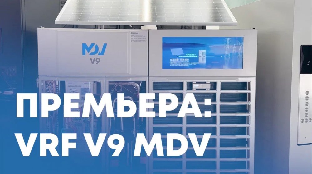

В шоуруме Midea Building Technologies специалисты ГК «АЯК» познакомились с совершенно новой VRF-системой MDV следующего поколения — серией V9. О ключевых особенностях новинки рассказал руководитель технического и продуктового маркетинга Егор Байчиков.
Первое, что обращает на себя внимание, — специальный модуль для диагностики и пусконаладки на передней панели наружного блока. Теперь он оснащен экраном и кнопками, что позволяет выполнять запуск и настройку системы без необходимости открывать крышку блока и работать с платой управления. При этом возможность пусконаладки с помощью смартфона также сохранена.
Еще одна особенность новой серии — теплообменник большой площади. Такое решение позволяет более компактно размещать наружные блоки на кровле и повышает энергоэффективность системы.
Серьезные изменения коснулись и блока управления. Теперь он состоит из трех частей. Основной модуль имеет класс защиты IP68 и полностью герметичен, защищен от воздействия пыли и влаги. Контроль герметичности выполняется с использованием гелия, что позволяет добиться максимально высокой надежности соединений.
Верхняя часть блока предназначена для подключения слаботочных линий, нижняя — для подключения силовых кабелей. Благодаря физическому разделению этих частей исключается возможность ошибочной подачи питания на линию связи, что ранее было одной из распространенных ошибок при монтаже.
Еще одно значимое новшество — возможность прямого подключения DC-питания (постоянного тока) от солнечных батарей или аккумуляторов. Кроме того, для подключения наружного блока больше не требуется подключение нейтрали: достаточно трех фаз, что позволяет сократить затраты на кабели.
Изменения затронули и холодильный контур. Теперь он расположен в глубине блока и выполнен из нержавеющей стали. Это позволило уменьшить количество изгибов трубопроводов, снизить сопротивление холодильного контура и положительно повлиять на эффективность системы.
Реализовать такую конструкцию стало возможным благодаря развитию технологий, обеспечивающих надежное соединение элементов из нержавеющей стали с медными участками, которые по-прежнему необходимы в конструкции. Это позволяет достигать требуемого уровня герметичности и надежности системы.
Новая серия V9 демонстрирует, как современные инженерные решения способны повысить удобство монтажа и пусконаладки, а также вывести эффективность и надежность VRF-систем MDV на новый уровень.
